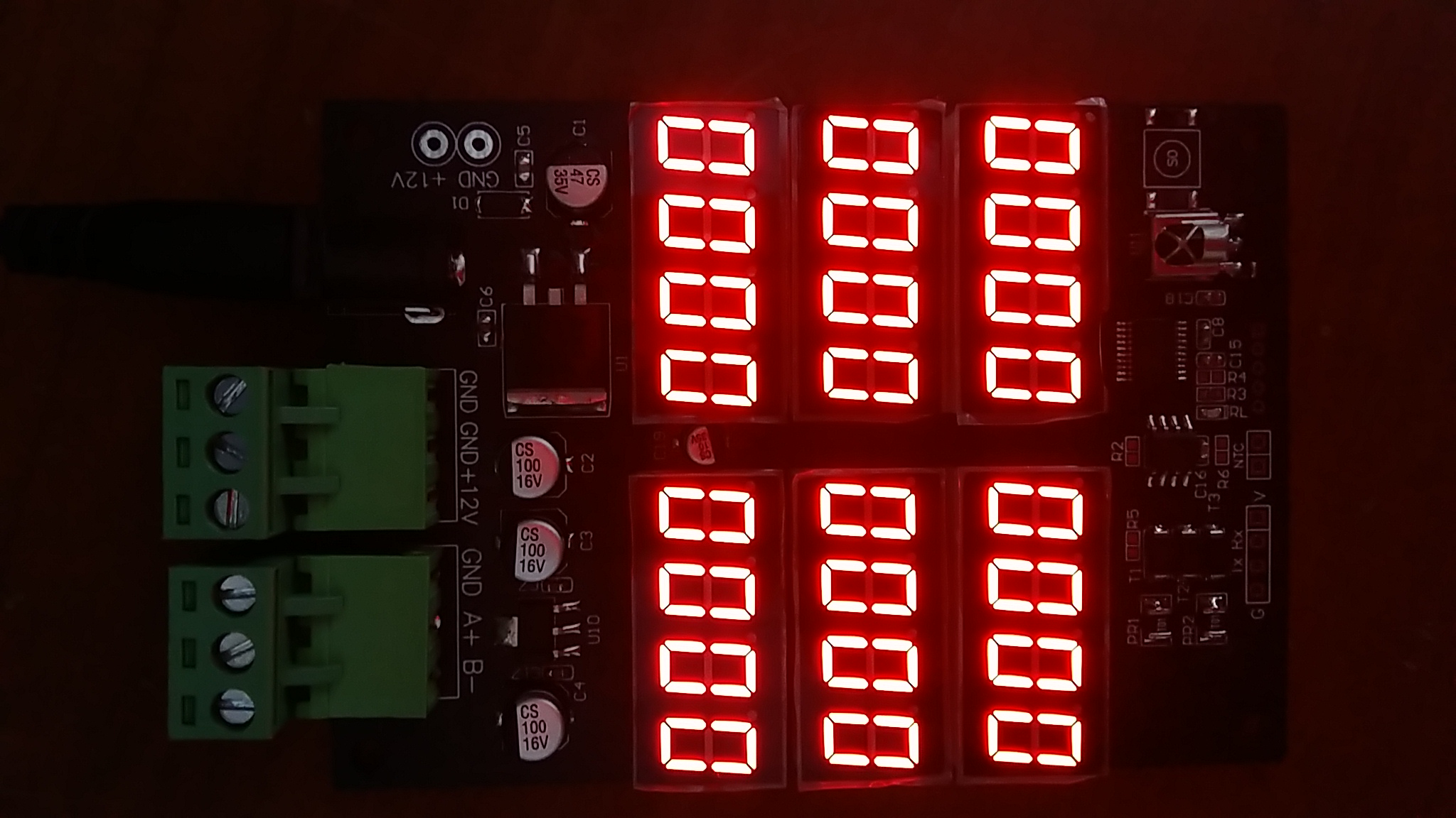

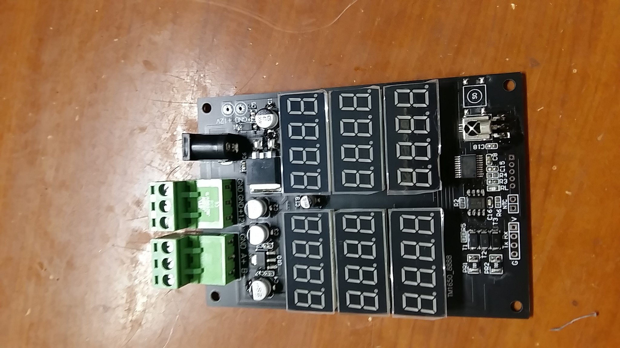

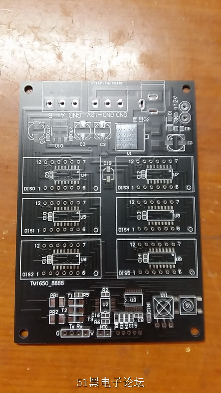

每一次想显示单片机当前的参数,麻烦就作一个RS485+数码管的显示板
新唐003+TM1650驱动方案;空板:
焊好的板;
刚上电的:

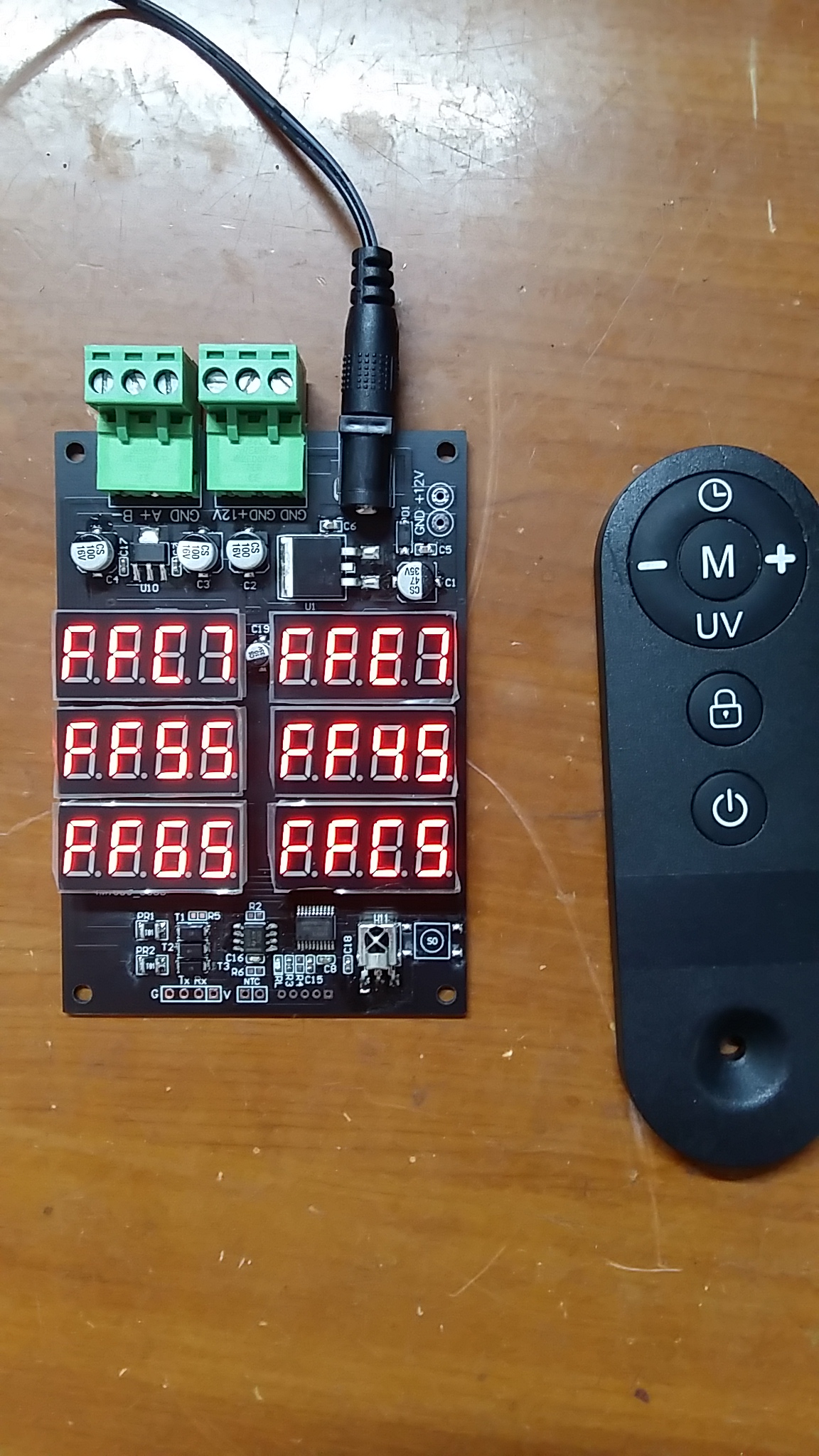

现在解码红外的键值,贼好用,当然可以显示你要显示的数据;

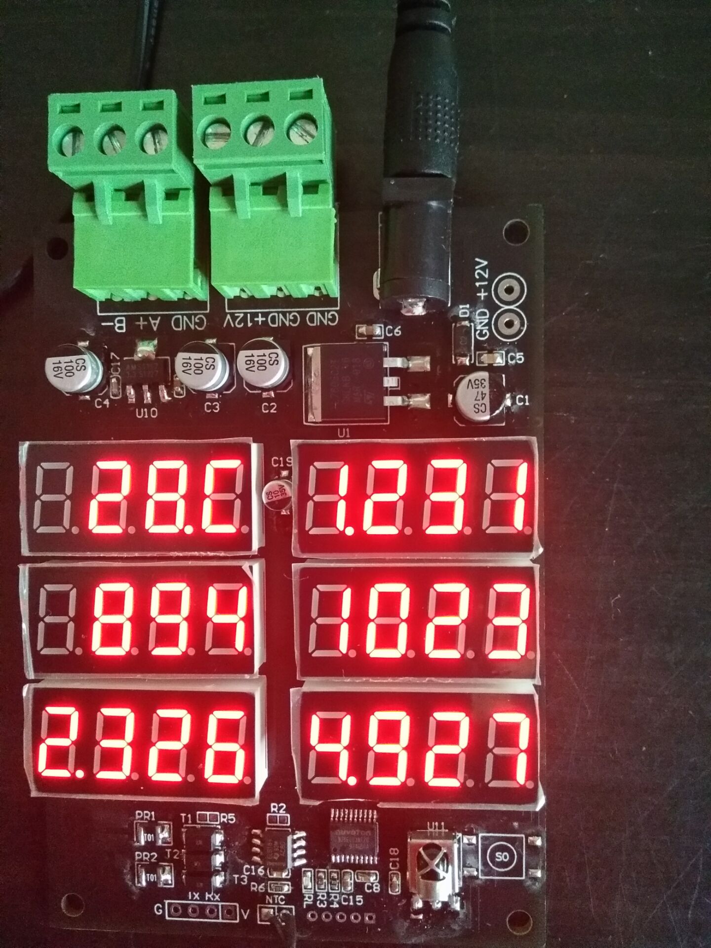

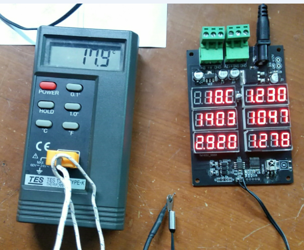

ID:14610 发表于 2020-10-11 15:31 | 只看该作者
NTC查表温度,  003内隙电压
NTC电压ADC值  内隙电压对电压的ADC值
NTC电压值   电源电压值
ID:14610 发表于 2020-12-15 15:57 | 只看该作者
NTC温度也可以作+-1度;
