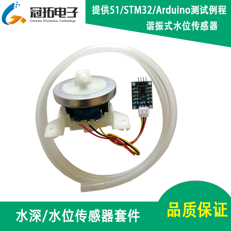

水塔自动抽水控制,便宜的水位高低检测有好几种,有用拉线浮子(原谅我不知道名称)带动开关的,这个因为开关在水塔顶上,安全性还算可以,但是拉绳用久了会断以及互相缠绕,浮子偶尔也会漏水失灵;还有就是一种直接连电线投入水塔中的浮子,这个就让人感觉不安全了,若是增加变压器做低压控制还好;另外就是数段电极做传感,用电路放大信号控制的,这个电极容易极化也不可靠。
原本是想把一些干簧管和电阻封在细长的不锈钢管内,外套圆环磁头浮子做多段位显示和控制,但怕今后维护麻烦,必须用尽量少的东西,超声波好像听人说也不是很可靠,后来又知道有一种投入式的液位变送器,见下图,只是体积大了价格还高,一直舍不得下手。
逛X宝寻找到一个无线水位控制器(单位要用),可以测量1cm到5m的水位,精度1cm,发射器用太阳能充电,价格近300,功能齐全,它用的传感器很小,下图是它和10A三角插头的比较,不知道有谁了解这种传感器在哪购买?可以的话自制一台家用,毕竟DIY价格可以低一些还有得玩。发射器约20秒发送一次数据,包含水位、水温和电池电压,耗电极省,卖家称充饱可以连续用10天(宝贝介绍说是30天),原本以为也就让单片机20秒唤醒一次发送数据,但是实测水位有变化就会发送数据,不说连续测量水位,至少5秒测量一次是有的,已经很实用了,估计这个传感器不会是用4到20ma输出信号的,否则不会那么省电。

像洗衣机的压力传感器不知道是否会好一点?
ID:88256 发表于 2020-9-25 09:14 | 只看该作者
洗衣机的那种没玩过,不知道行不行,不过体积也大了些
细看了一下结构图,发现磁芯行程很短,水塔水位变化大,应该很难控制,谐振信号也很难处理,所以还是得舍弃这个办法

ID:782419 发表于 2020-9-26 14:11 | 只看该作者
能不能选择压力传感器,通过水塔底部的具体压力来判断当前水位高低?水位根据水压来转换一下就该能实现。在厂里边见过一些压力控制的。具体的数字量显示的压力传感器也有,具体什么型号的记不清了,你可以到网上查一下。

能不能选择压力传感器,通过水塔底部的具体压力来判断当前水位高低?水位根据水压来转换一下就该能实现。在 ...
我现在要找的就是这种压力传感器,一楼的两图都是,第一图是4到20ma输出的,第二图的不知道什么方式输出的,貌似很好用应该也不贵,但好像坛里没有人知道?

请认真看我一楼的第二图之前的说明,这是一个投入到水中的传感器,目前我只能判断极有可能是水压传感器(科技一直在进步,也有可能有其它类型的传感器出现),它可以精确测量出传感器到水面的距离(1cm的变化),顺带测量到水温,至于型号、耗电、几线制一概不知,也不知道是数字式还是模拟输出,所以才来问问大家是否有接触到这种传感器的。
