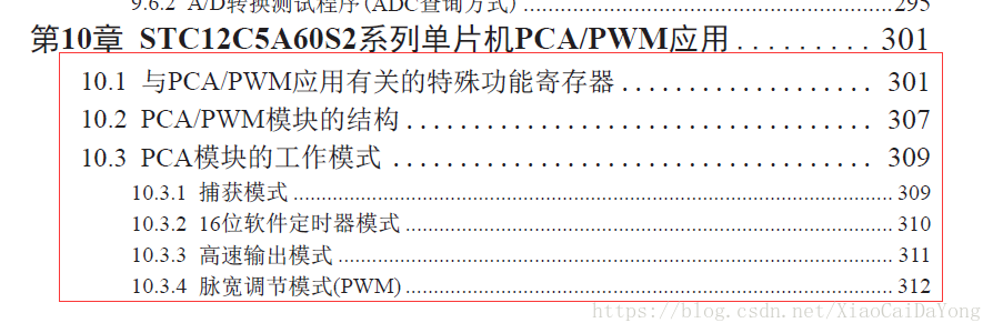

今天我们将使用单片机内部自带的PWM来进行呼吸灯设计,自己可以查看该单片机型号的中文资料。所看章节如下:

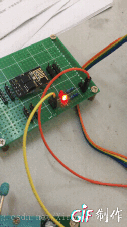

可以看结果了:
