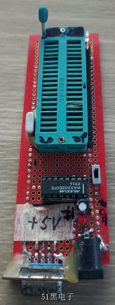

STC系列单片机可采用ISP或340串口两种形式下载,购买isp下载线或340串口线,接入下载器相应位置即可,340串口下载也可以改为usb转TTL形式,都是串口下载,只是后者不需要MAX232芯片,直接经过外置USB转TTL芯片完成电平转换了

几个零件就能办到: USB转COM接头, COM口插座, MAX232 ic一个, ic座一个. 晶振一个.
