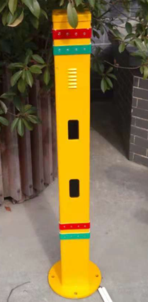

概述
智能红外语音警示柱采用C8051单片机作为处理单元,集成了 MP3、WAV 的硬解码数字语音功放,配合广角度红外传感器,驱动红绿数码管作为爆闪提醒。能联动信号控制系统,实现一种与交通行人信号红绿灯配套使用的声响提示装置,使行人横穿马路时更加注意安全,本产品红外检测灵敏,声音指向性明确,外型美观大方,安装简单。
特点:
1、采用高增益大功率的音频放大;
2、采用红外数字脉冲探测,感应速度为50-700ms,警戒距离达30米,两光束水平光轴范围180度,上下光轴范围20度。
3、采用不锈钢材料通过特殊工艺处理,具有耐腐蚀、防水和防撞等功能;
4、同步红绿灯信号显示,强化行人过街视觉与听觉双重辅助提醒;
5、语音简洁、动听,且音量大小可调,夜间不会产生噪声;
6、外形设计精致、时尚、美观,提升城市交通品质与档次。
制作出来的实物图如下:
