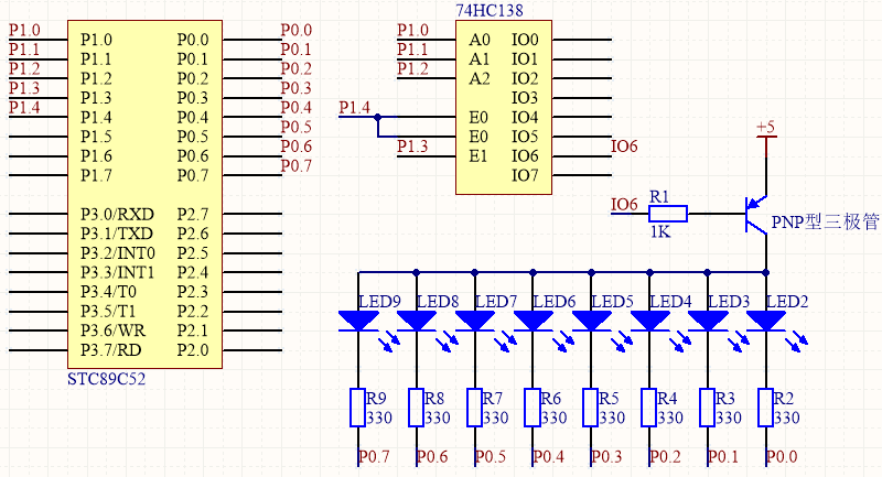

本讲讲解用P0的8个IO端口控制8盏LED实现流水灯。
本教程所用开发板的硬件连接简化如下
1.数字模拟点灯
我们用八位的二进制数表示八盏灯,对应的位为0灯就亮,为1灯就灭。

这里一次性控制8个IO端口就不需要sbit去定义单个IO端口了(请前去复习本章第二讲),有了之前章节的基础,代码的实现就不难了
#include <reg52.h>

    ADDR3 = 1;//使能三八译码器
    ENLED = 0;//
    ADDR2 = 1;//**************************
    ADDR1 = 1;//让三八译码器的IO6输出低电平
    ADDR0 = 0;//**************************
