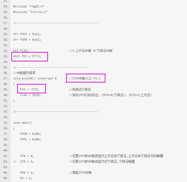

ID:814525 发表于 2021-3-18 19:09 | 只看该作者
以下提供参考,要什么功能自己完善
    IT0 = 0;                    //设置INT0的中断类型为上升沿和下降沿,上升沿和下降沿均可唤醒
//  IT0 = 1;                    //设置INT0的中断类型为仅下降沿,下降沿唤醒
    EX0 = 1;                    //使能INT0中断
    EA = 1;
掉电模式
        PCON = 0x02;            //MCU进入掉电模式
        _nop_();                //掉电模式被唤醒后,首先执行此语句,然后再进入中断服务程序
        _nop_();
        _nop_();
        _nop_();
//中断服务程序
void exint0() interrupt 0       //INT0中断入口
    P10 = !P10;                 //将测试口取反

ID:155507 发表于 2021-3-18 20:14 | 只看该作者
我给你来个程序试试
  1. /*---------------------------------------------------------------------*/
  2. /* --- STC MCU Limited ------------------------------------------------*/
  3. /* --- STC15F100 系列 INT0唤醒掉电模式举例--------------------------*/
  4. /* --- Mobile: (86)13 922 805190 -------------- -------------------------*/
  5. /* 如果要在程序中使用此代码,请在程序中注明使用了STC的资料及程序        */
  6. /* 如果要在文章中应用此代码,请在文章中注明使用了STC的资料及程序        */
  7. /*---------------------------------------------------------------------*/
  8. //本示例在Keil开发环境下请选择Intel的8058芯片型号进行编译
  9. //若无特别说明,工作频率一般为11.0592MHz
  10. #include "reg51.h"
  11. #include "intrins.h"
  12. //-----------------------------------------------
  13. sfr P3M1 = 0xb1;
  14. sfr P3M0 = 0xb2;
  15. bit FLAG;                       //1:上升沿中断 0:下降沿中断
  16. sbit P33 = P3^3;
  17. //-----------------------------------------
  18. //中断服务程序
  19. void exint0() interrupt 0       //INT0中断入口 P3.2
  20. {
  21.     P33 = !P33;                 //将测试口取反
  22.     FLAG = INT0;                //保存INT0口的状态, INT0=0(下降沿); INT0=1(上升沿)
  23. }
  24. //-----------------------------------------------
  25. void main()
  26. {
  27.     P3M0 = 0x00;
  28.     P3M1 = 0x00;
  29.     IT0 = 0;                    //设置INT0的中断类型为上升沿和下降沿,上升沿和下降沿均可唤醒
  30. //  IT0 = 1;                    //设置INT0的中断类型为仅下降沿,下降沿唤醒
  31.     EX0 = 1;                    //使能INT0中断
  32.     EA = 1;
  33.     while (1)
  34.     {
  35.         PCON = 0x02;            //MCU进入掉电模式
  36.         _nop_();                //掉电模式被唤醒后,首先执行此语句,然后再进入中断服务程序
  37.         _nop_();
  38.     }
  39. }

ID:883167 发表于 2021-3-30 09:13 | 只看该作者
angmall 发表于 2021-3-18 20:14
我给你来个程序试试
老师,是不是中断程序INT0中断口是P3.2嘛?需要给P3.2引脚接入高电平或低电平去唤醒休眠?
ID:155507 发表于 2021-3-30 12:21 | 只看该作者
是的,试试不就知道了,实践是检验真理的唯一标准。
ID:207421 发表于 2021-3-30 18:11 | 只看该作者
唤醒是外部中断0输入,上升沿或下降沿。
上升沿:由低电平转换到高电平的过程。
下降沿:由高电平转换到低电平的过程。
P32口在头文件里面就定义了的,名为 INT0。
