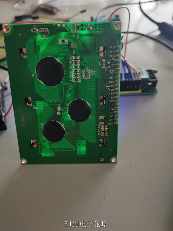

就是Proteus中的有CS1、CS2引脚,然后实际硬件是没有的而是是20引脚的,然后程序是根据Proteus中的18引脚的 敲的,
然后想问问怎么调试,解决这一问题,改代码是在是太麻烦了

无解!两个控制芯片型号不同。
ST7920芯片
KS0108芯片
