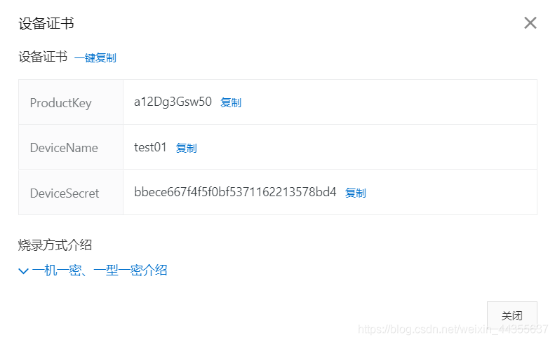

获得三元组
在设备建立完成后系统会自动生成一个ProductKey,DeviceName和DeviceSecret,简称为三元组。

HOST_NAME        固定格式:{YourProductKey}.iot-as-mqtt.{YourRegionId}.aliyuncs.com。 {YourProductKey}为设备的ProductKey。 {YourRegionId}为区域ID。
HOST_PORT        1883
Client ID        固定格式:{YourDeviceName}|securemode=3,signmethod=hmacsha1|。 {YourDeviceName}为三元组中的DeviceName。
User Name        固定格式:{YourDeviceName}&{YourProductKey}。 {YourDeviceName}和{YourProductKey}分别为三元组中的DeviceName和ProductKey。
Password        格式:clientId{YourDeviceName}deviceName{YourDeviceName}productKey{YourProductKey} {YourDeviceName}和{YourProductKey}分别为三元组中的DeviceName和ProductKey。 加密方式是HmacSHA1; 加密的密钥:DeviceSecret ; hmacsha1加密网站:encode.chahuo点com
