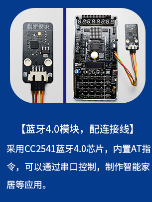

1-模块概述
     蓝牙4.0协议是20106月由SIG ( Special Interest Group)发布的最新标准,它有2种模式:BLE(Bluetooth low energy)只能与4.0协议设备通信,适应节能且仅收发少量数据的设备(如家用电子);BR/EDR ( Basic Rate / Enhanced Data Raie,向下兼容〈能与3.0/2.1/2.0通信〉,适应收发数据较多的设备(如耳机)。
     蓝牙模块是指集成蓝牙功能的芯片基本电路集合,用于无线网络通讯,大致可分为三大类型:数据传输模块远程控制模块等。蓝牙模块最简单、最常见的通讯方式就是透传。透传也叫串口透传,就是透明传输的意思,一般是用作串口。具体的工作机制就是不管所传输的内容,也不需要自己增加什么协议。只是把MCU的串口接到蓝牙的串口上,用透传方式把MCU需要传输的内容通过蓝牙模块,发送给其他蓝牙接收模块。对于我们使用来说也是串口,所以我们这里使用天问51的扩展串口UART3

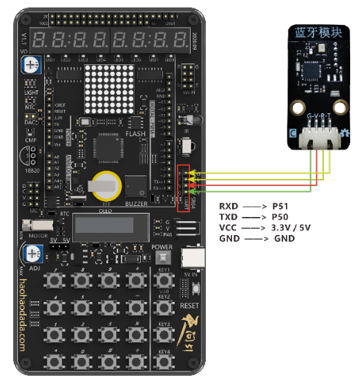

2-连接图示

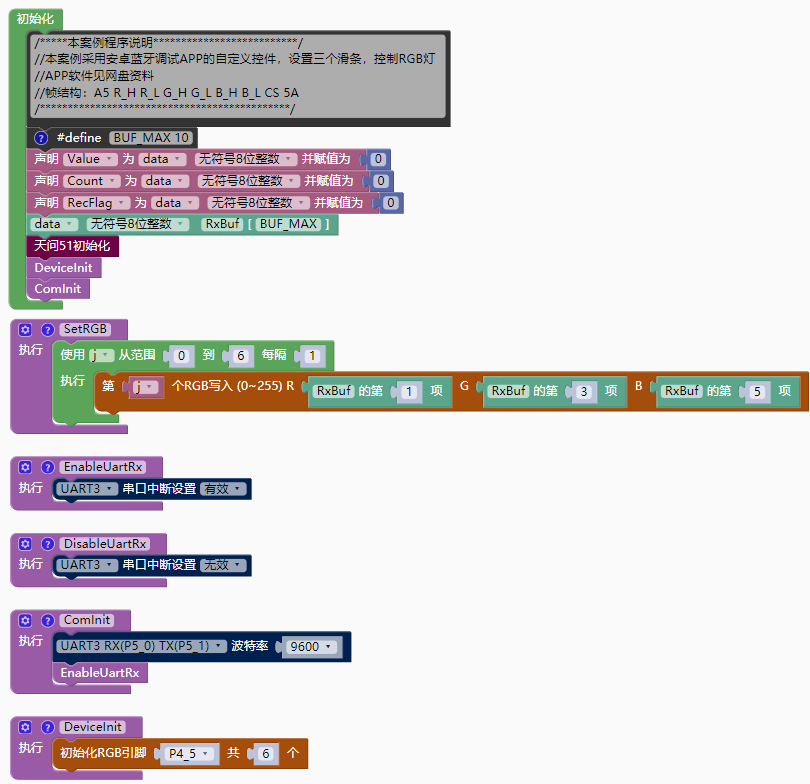

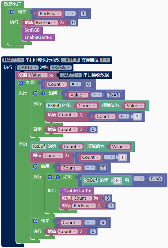

  示例  手机蓝牙软件控制天问板载RGB
