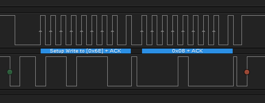

我用逻辑分析仪捕捉的i2c通信波形,同样的数据,下面一个正常,一个不正常显示missing ACK/NAK

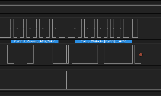

发生在第九个时钟脉冲,应答位时,直接sda出来一个很短的脉冲,就发停止信号了,然后又开始了
第二张图,最下面那行,是i2c 12864的判忙信号,忙的时候为1,闲的时候为0;
我用的是硬件i2c驱动,我想问出现missing ACK/NAK,影响大吗,捕捉一次会出现一两个,有时候7个八个的,请大家帮忙!

这是在机器上截屏下来的吗?效果真好,像是仿真软件出来的。我觉得是分析仪的问题,它受到那个很短的脉冲干扰,认为没有收到ack,但硬件上会忽视这个脉冲,认为收到SDA=0了,所以显示没问题,要是没有ACK或收到NACK,你是硬件IIC,会自动中断通信的。

是仿真软件出的,也是刚开始用,听你这莫一说,我心里踏实了,我就不在意它了,非常感谢
