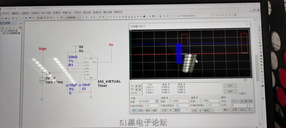

利用Multisim14对555进行效果仿真时,发现了有趣的问题
信号源:周期10ms,脉冲宽度1ms(1:9),幅值5V
555定时参数:
(1)泄放电阻取100kΩ,电容取2uF,则时间常数约为:220ms,合并22个脉冲
(2)泄放电阻取20kΩ,电容取10uF,则时间常数不变:220ms,合并22个脉冲
但是,如下图(红色为信号源,蓝色为555输出)
(1)仿真结果:无振荡,555工作在单稳态
(2)仿真结果:出现振荡,555在定时结束时会产生多谐振荡
请各位大侠帮忙分析,两种仿真情况,时间常数不变,怎么会出现不同结果呢?
