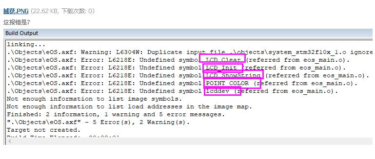

求助大佬啊。自学真难。
这报错是?
这报错是?
ID:562716 发表于 2021-10-11 07:29 | 只看该作者
移植的正点原子lcd文件。这报错不懂了/
ID:584195 发表于 2021-10-11 12:39 | 只看该作者
头文件没有引用
ID:883242 发表于 2021-10-11 13:16 | 只看该作者
这明显是用别人的项目,缺了文件导致的。
建议你先自己写代码,别用别人的脑子思考问题。
ID:500128 发表于 2021-10-11 15:37 | 只看该作者
有两种可能:1、对应的.c文件没有添加工程,
2、头文件没有添加进main里面,找不到对应的函数
参与人数 1黑币 +20 收起 理由
admin + 20 回帖助人的奖励!
ID:81196 发表于 2021-10-11 15:58 | 只看该作者
是不是没有吧LCD.h头文件加到main文件中去?
ID:506700 发表于 2021-10-11 16:51 | 只看该作者
没有加头文件,移植代码加入项目里面去
ID:562716 发表于 2021-10-12 04:41 | 只看该作者
ok,终于研究好了。
ID:562716 发表于 2021-10-12 04:47 | 只看该作者
ok。果然缺文件。还是网上资料多。已经移植好了。
ID:479619 发表于 2021-10-14 11:56 | 只看该作者
lcd头文件路径每添加,或者没引用头文件
