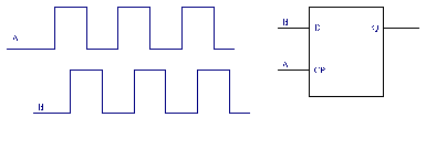

在做智能消防栓,想判断消防栓的开和关,想的是用普通霍尔传感器来判断,但是无法判断转向,想询问各位大佬有什么办法?
正交编码器不想用。ss400系列霍尔传感器因为工作电流较大也被否决了。
一个霍尔传感器测速上升沿触发,一个霍尔传感器低电平判断转向尝试过,但是在设计中不符合设计目的,还有没有其他的办法呢?

ID:752974 发表于 2021-10-14 16:36 | 只看该作者
判断转向要用到两个霍尔,一个码盘,一个D触发器。
ID:827243 发表于 2021-10-14 16:40 | 只看该作者
两个霍尔放在 0和90度位置, 先0 再 90 就正转, 先90 再 0 就是反转,测象差就好。

两个霍尔AB相近放置,假设输出  01 11 10 00正传,10 11 01 00既反转。想提高探测精度就多装磁铁。
ID:739610 发表于 2021-10-14 21:18 | 只看该作者
参照一下旋转编码器 A B脉冲   谁先动作  就可以确定方向

两个霍尔正交可以判断正反转,我的产品方案就用它,量太大,不得不考虑成本。但可能的话还是3个更可靠,毕竟贵不了几个钱。
16#
ID:752974 发表于 2021-10-15 08:35 | 只看该作者
18936674086 发表于 2021-10-14 17:32
两个霍尔,两个触发磁铁,角度重合这种方式可行吗
两个霍尔按90度放置。输出信号要保证相差1/4周期。

24#
ID:752974 发表于 2021-10-15 16:06 | 只看该作者
正传自左向右看波形,反转自右向左看波形,看看D触发器Q的电平变化。
