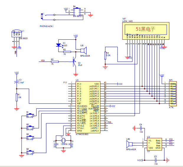

51单片机温度PID控制程序有问题 仿真数值不变
电路原理图如下:
