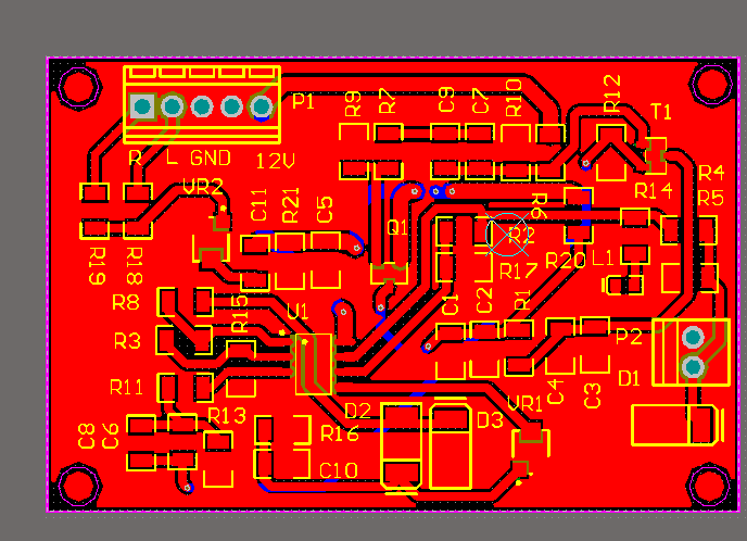

基于LM358音频转模拟量电路原理图与PCB
附件为基于LM358音频转模拟量电路原理图跟PCB文件

初步看了一下你的电路,两个疑问: 1.Q1的直流放大通路都没有,交流信号怎么放大的?2.LM358用的是单电源,按照你的电路,电路的静态工作点取在零点位,音频的负半周波形被拿掉了?个人觉得电路存在问题。
