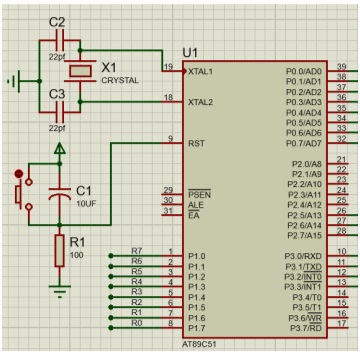

单片机最小系统,也叫做单片机最小应用系统,是指用最少的原件组成单片机可以工作的系统。单片机最小系统的三要素就是电源、时钟电路、复位电路,电源可使用外部稳定的5V电源供电模块供给。
复位电路分为按键复位和上电复位。上电复位通常在复位引脚RST上连接一个电容到VCC,再连接一个电阻到GND,由此形成一个RC充放电回路保证单片机在上电时RST脚上有足够时间的高电平进行复位,在RST引脚上加两个周期的高电平即可使单片机复位,随后回归到低电平进入正常工作状态,这个电阻和电容的典型值为10K和10uF。按键复位就是在复位电容上并联一个开关,当开关按下时电容被放电、RST也被拉到高电平,而且由于电容的充电,会保持一段时间的高电平来使单片机复位。
因单片机内部带有振荡电路,所以外部只要连接一个晶振和两个电容即可,电容容量一般在15pF至30pF之间。电容的作用是帮助晶振起振,并维持振荡信号的稳定。

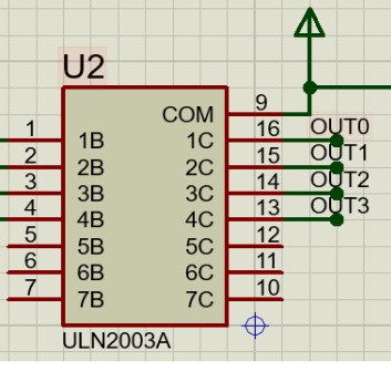

3.3  驱动模块
ULN2003A是高耐压、大电流复合晶体管阵列,由七个硅NPN 复合晶体管组成,每一对达林顿都串联一个2.7K 的基极电阻,在5V 的工作电压下它能与TTL 和CMOS 电路直接相连,可以直接处理原先需要标准逻辑缓冲器来处理的数据。ULN2003A 具有电流增益高、工作电压高、温度范围宽、带负载能力强等特点,适应于各类要求高速大功率驱动的系统。
3.3 ULN2003A模块图

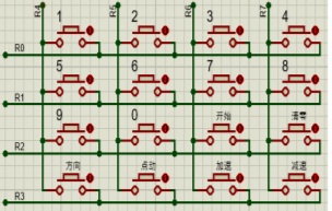

3.4  矩阵键盘原理及电路图
矩阵键盘又称行列键盘,如图3.4所示,它是用四条I/O线作为行线,四条I/O线作为列线组成的键盘。在行线和列线的每个交叉点上设置一个按键。这样键盘上按键的个数就为4×4个。使用矩阵键盘时我们用扫描法识别按键,按键按下时,与此键相连的行线与列线导通,行线在无按键按下时处在高电平。如果
所有的列线都处在高电平,则按键按下与否不会引起行线电平的变化,因此必须使所有列线处在电平。这样当有按键按下时,该键所在的行电平才会由高变低,才能判断相应的行有键按下。
3.4 矩阵键盘
3-4矩阵键盘说明表
键号
功能
按键‘0-9’
对应数字的输入
按键‘开始’
设置完成按下启动
按键‘清零’
输错可以用来归零
按键‘方向’
设置步进电机的正反转
按键‘加速’
加速运转
按键‘减速’
减速运转

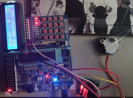

测试结果及其分析
在模拟仿真阶段,本设计采用了kile与proteus联合仿真调试,确保所写程序可以实现本设计所需要的功能。经过不断的调试和仿真,在仿真环境下实现了预期的功能。随后,利用开发板搭建了电路,经过测试ULN2003模块可以正常驱动电机;下载程序之后,矩阵键盘可以正常输入控制信息,LCD1602液晶显示正常,步进电机按输入控制信息能够正常运转。但因步进电机减速比的影响,显示角度与电机实际角度存在误差。
本文设计了一种基于单片机的步进电机控制系统,采用4×4矩阵键盘作为输入,使用LCD1602显示信息,如运转的角度,方向及速度。可通过键盘输入让步进电机运转的角度,方向和运转速度。采用了ULN2003驱动模块,可以很好的驱动步进电机。实现了对步进电机较为精确的控制。
