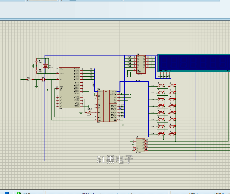

51单片机8279芯片构成8行2列键盘接口电路+Proteus仿真
注意:在总线上加入标号AD[0..7]和RL[0..7],另外在导线上也要加上标号AD0~AD7和RL0~RL7

  19. IT0=0;
  20. delay(10);
  21. com=0xd2;  //11010010,清除RAM
  22. delay(10);
  23. com=0x00;  //00000000,8位字符显示——左边输入,编码扫描键盘,双键锁定
  24. delay(10);
  25. com=0x34;  //00110100,时钟编码命令,20分频,晶振12MHz,ALE输入2MHZ,8279经20分频后得到100KHz工作频率
  26. delay(10);
  27. com=0x90;  //从单元0开始写要显示的数据,每次写完后自动地址加1
  28. delay(10);
  29. com=0x70;  //从单元0开始读要显示的数据,每次读完后自动地址加1

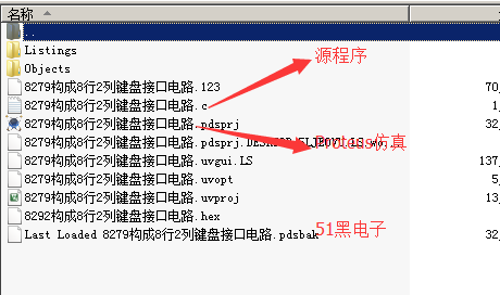

Keil5代码与Proteus8.8仿真下载: 51单片机8279芯片构成8行2列键盘接口电路.zip (96.95 KB, 下载次数: 17)
