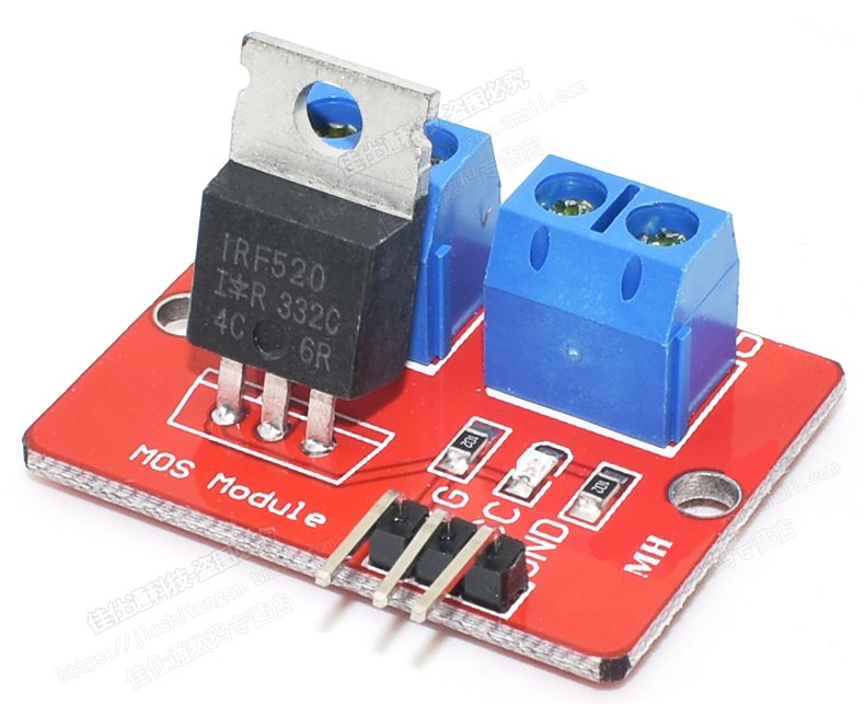

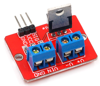

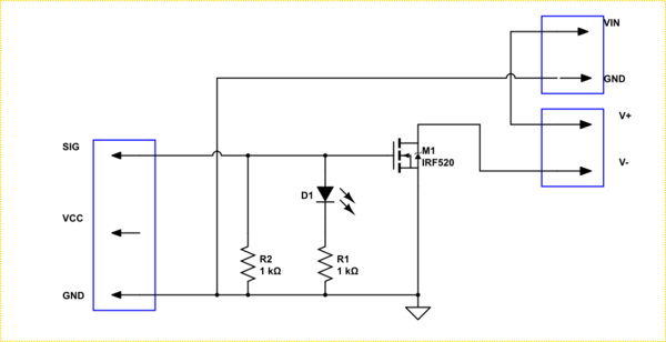

我用的是普中的A2开发板,原理图见附件,每个IO都有上拉电阻,只有P2口连着LED灯,只有P2口的8个脚可以驱MOSFET MOS管 场效应管模块,其它的P0\P1\P3口都驱动不了,这是为什么?

这个模块是高电位有效,直接和P2^0~P2^7中的任何一个IO口接(说明:从原理图中看出,P2口除了上拉电阻还连着LED),默认的高电平都可以直接使模块导通,用单片机使它们置低电平后,对应的LED亮灯,同时可以使模块断开。但是换成其它的IO口,P0/P1/P3,无论电平高低,都不能使模块导通,这是为什么?

用于驱动的P2管脚置0时0.4V,置1时1.8V,其它P0/P1/P3默认状态下都才只有0.2V左右,看来这就是其它管脚不能驱动的原因了!
可是,P0/P1/P3默认状态下不都是高电平吗?就是用软件置1,也还是不能驱动,这时测量电压,高电平才只有0.18V,低电平时为0V,这是为什么?
ID:213173 发表于 2022-6-2 22:53 | 只看该作者
P2口串联470欧电阻和LED灯到VCC,相当于与其上拉电阻并联,等效电阻远小于10K。可以正常驱动场效应管。其它端口的上拉电阻都是10K,由于场效应管模块的G极对地的泄放电阻取值10K,使得高电平信号被下拉到小于场效应管的阈值电压,故而不能导通。减小对应IO口的上拉电阻或增大场效应管G极对地的泄放电阻就可以正常驱动。

其它的P0\P1\P3口都驱动不了,这是因为这个IRF520 MOS管驱动模块的设计不好,场效应管模块的G极对地的泄放电阻太小,所以驱动起来比较吃力。
由于场效应管模块的G极对地的泄放电阻取值1K,使得高电平信号被下拉到小于场效应管的阈值电压,故而不能导通。
同时因为这个IRF520场效应管不是逻辑电平驱动场效应管,所以可驱动的电流很小。

你好,我想请教一下,如果我需要用51单片机的P0^7口驱动这个模块,可不可以将上拉电阻的阻值设的小一点,比如470欧,这样可以保证高电平时能驱动这个模块,并在开发板上验证了一下,可以驱动。我想知道这样做有什么问题或者不合理的地方吗?
14#
ID:155507 发表于 2022-6-9 19:38 | 只看该作者
要是你将上拉电阻的阻值设的小一点,比如470欧,当不驱动那片模块,51单片机的P0^7口 就有10mA流过
还是换掉场效应管模块的G极对地的泄放电阻 的阻值10k,比较好。
