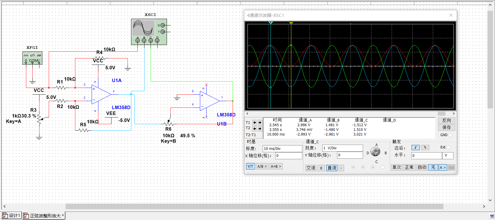

输入峰值为3.3V的正弦电压,输出为0-3V的正弦
如果先用一个运放把输入降为正负1.5v,第二级的反相加法该怎么设计,在Multisim 中咋画

Multisim电路。
ID:491577 发表于 2022-6-6 21:40 | 只看该作者
Multisim电路。
