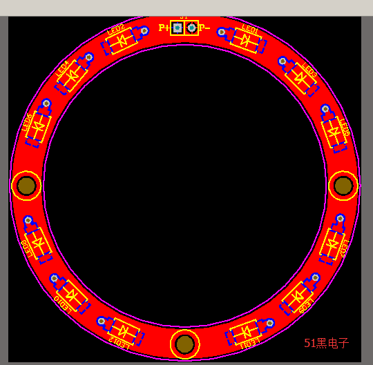

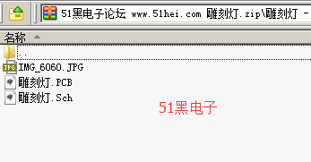

文件格式,PROTEL99。内含SCH和PCB文件,可直接打样。LED灯封装为5730。

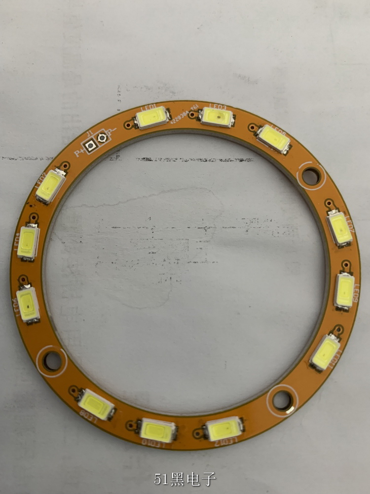

制作出来的实物图如下:

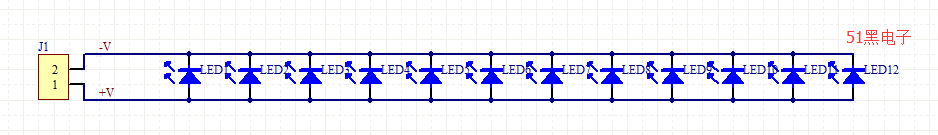

protel99画的原理图和PCB图如下:(51hei附件中可下载工程文件)可导入AD10打开

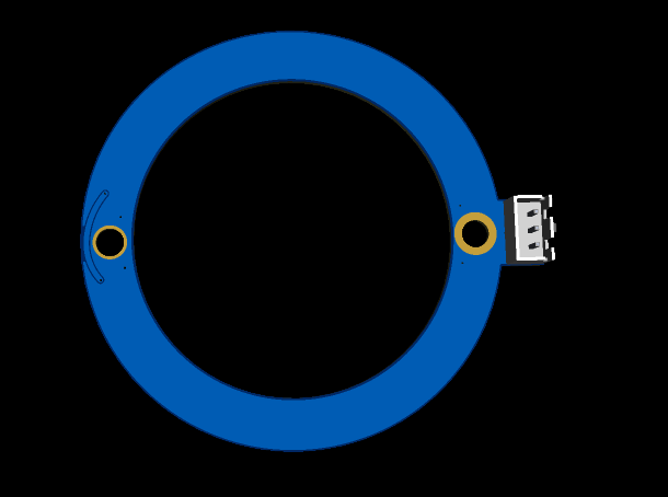

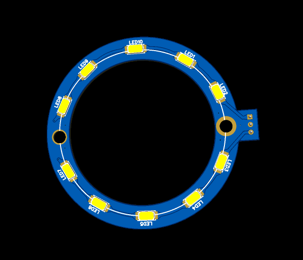

ID:53978 发表于 2022-12-13 08:46 | 只看该作者
这个我做过,建议你改成串联,并联电流大。
ID:430492 发表于 2022-12-13 10:12 | 只看该作者
低压并联确实电流会很大,电线发热会比较明显,应该可以采用四串三并的方式,电压高点,电流小点。
ID:53978 发表于 2022-12-13 14:14 | 只看该作者
我几年前做的这样子。10灯串联,25v供电。
