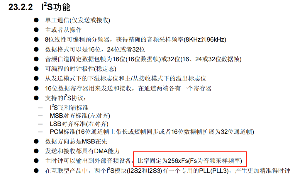

请问STM32 IIS接口的MCLK频率是固定的256fs吗?能不能修改?
ID:143186 发表于 2023-1-12 08:05 | 只看该作者
手册上已查到,确实是固定
ID:1034262 发表于 2023-1-12 11:36 | 只看该作者
固定的256倍过采样,内部电路更简单。
