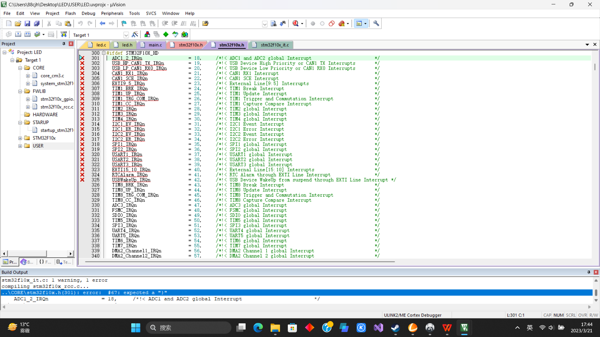

为什么C语言程序.h文件中这么多错误?
如图 所示,
谢谢大家的帮助!
ID:807182 发表于 2023-3-21 18:22 | 只看该作者
应该是这个文件里面没包含定义这些数的.h文件
ID:415064 发表于 2023-3-22 08:38 | 只看该作者
语法错误,要看下展开这个.h之前的.h有没有问题
ID:744356 发表于 2023-3-22 11:45 | 只看该作者
这个里面加了吗
ID:750420 发表于 2023-3-22 14:04 | 只看该作者
建议排查下芯片型号和keil内设置的型号是对的上的吗
