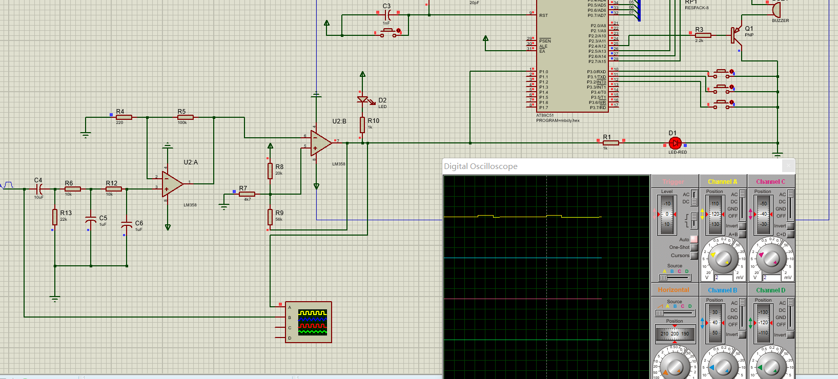

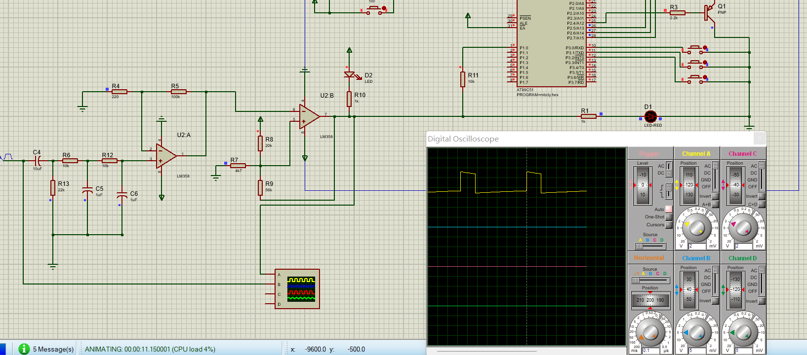

经过滤波整流放大之后的脉冲信号无法输入单片机IO口
如何修改呀该 接上拉电阻也没用
单独调试时经过处理之后的信号是没问题的(示波器显示中黄线)
若将输出直接连到51单片机P1口,输出电压值会变小,P0口也一直是高电平
接了电阻R11之后,输出电压变正常,但IO口还是一直是高电平
ID:94031 发表于 2023-4-8 10:27 | 只看该作者
是否P10没设置为输入模式。
ID:1064118 发表于 2023-4-8 11:08 | 只看该作者
上拉一下
ID:8222 发表于 2023-4-8 14:43 | 只看该作者
把D2去丢。
ID:883242 发表于 2023-4-8 15:11 | 只看该作者
xuyaqi 发表于 2023-4-8 10:27
是否P10没设置为输入模式。
AT89C51输出高电平就是输入模式,可能是仿真软件没能仿真出弱上拉模式。
ID:94031 发表于 2023-4-8 16:45 | 只看该作者
51单片机io口做输入时,程序要先置1才能检测外部的输入。
ID:1066558 发表于 2023-4-9 09:50 | 只看该作者
是否P10没设置为输入模式。
置1之后也没有用┭┮﹏┭┮
ID:1066558 发表于 2023-4-9 09:51 | 只看该作者
上拉过,没用
ID:1066558 发表于 2023-4-23 23:01 | 只看该作者
解决了,加了个非门
