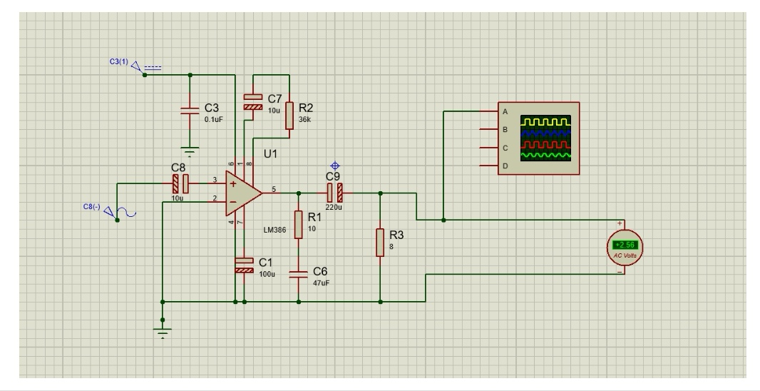

还是上次那个电路图,有佬会算这个电路图的电压增益吗?虽然菜,但还是想知道原理

50倍,去TI官网找datasheet。
ID:94031 发表于 2023-4-10 19:19 | 只看该作者
增益控制
为了使LM386成为更通用的放大器,两个引脚(1
和8)用于增益控制。引脚1和8断开
1.35k的电阻器将增益设置为20(26dB)。如果电容器
从引脚1到引脚8,并联1.35 k的电阻器
增益将上升到200(46dB)。如果电阻器串联电容器,
增益可以设置为20至200之间的任何值
。增益控制也可以通过电容耦合来实现
从引脚1到接地的电阻器(或FET)。

1脚和8脚之间的内阻是1.35k欧,外接电阻是36k欧,所以并联电阻是1.3k欧,那么增益应该是2x15/(1.3+0.15)~=21。
