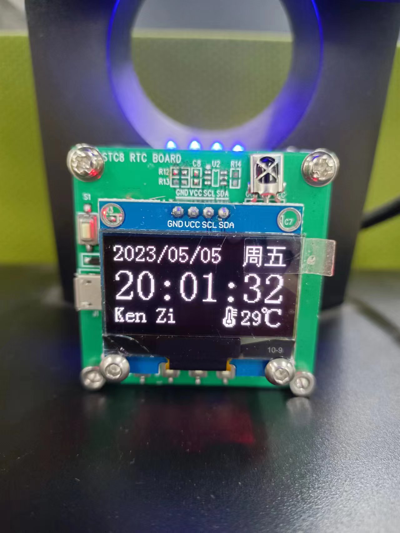

STC出了带RTC功能的单片机,因此特地来试试STC8H8K64U内部RTC的精度如何,经过验证一天会快个4秒,用的外部32768晶振,三毛钱一个,没用示波器看频率的精度。板子用的1200ma 3.7V电池供电,需要每天都充电,于是干脆直接用外部电源供电了。

系统功能包括显示年、月、日、时、分、秒、星期以及温度,可以用按键调整时间日期,红外遥控开关显示,因为OLED一直显示影响寿命,晚上可以关闭屏幕。
ID:118322 发表于 2023-5-11 14:55 | 只看该作者

ID:526108 发表于 2023-5-11 17:01 | 只看该作者
我也做过这种时钟,200mah大概能用24小时,你这个有点费电了啊
【多功能时钟-200mah测试功耗】https://www.bilibili.com/video/B ... 45f65f1526041331823
ID:118322 发表于 2023-5-12 08:40 | 只看该作者
【多功能时钟-200mah测试功耗】https://www ...
1200ma升压到5V就只有900ma了,系统电流30多ma,也就是只能用20多小时,所以每天都得充电。
ID:118322 发表于 2023-5-12 08:42 | 只看该作者
忘了还有四个电源指示灯也要用10ma
ID:688008 发表于 2023-5-18 09:30 | 只看该作者
ohshit 发表于 2023-5-12 08:42
忘了还有四个电源指示灯也要用10ma
可以用高亮的,只要0.2ma就够看了
