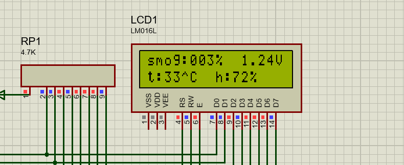

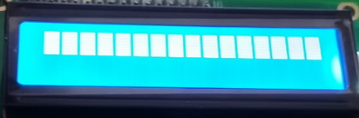

c52单片机板子仿真能跑实物上LCD1602显示屏是一堆白块
如图,仿真的时候是这样的,但是实物用开发板拼好之后是这样的大佬们知道怎么改吗

ID:1078420 发表于 2023-5-18 22:58 | 只看该作者
图片好像没有发出来,就是实物上lcd1602是一行白块
ID:123289 发表于 2023-5-19 08:47 | 只看该作者
先确认实物与仿真是一样的。
ID:161164 发表于 2023-5-19 08:51 | 只看该作者
检查接线,检查排阻方向
ID:1010435 发表于 2023-5-22 23:03 | 只看该作者
调整下对比度试试,就是第三脚的电压
ID:1079228 发表于 2023-5-23 00:23 | 只看该作者
首先查看一下接线,看看硬件接线是否出错,还有单片机型号确认一下
ID:526543 发表于 2023-5-23 11:06 | 只看该作者
实物和仿真差距大这呢
ID:744809 发表于 2023-5-23 13:47 | 只看该作者
应该是对比度电压不对,要用可调电阻进行调节的。
ID:94031 发表于 2023-5-23 15:40 | 只看该作者
程序还牵扯DHT11的操作,如果DHT11不正常,会影响LCD1602。我屏蔽DHT11程序在实物上试,LCD1602显示是正常的。
