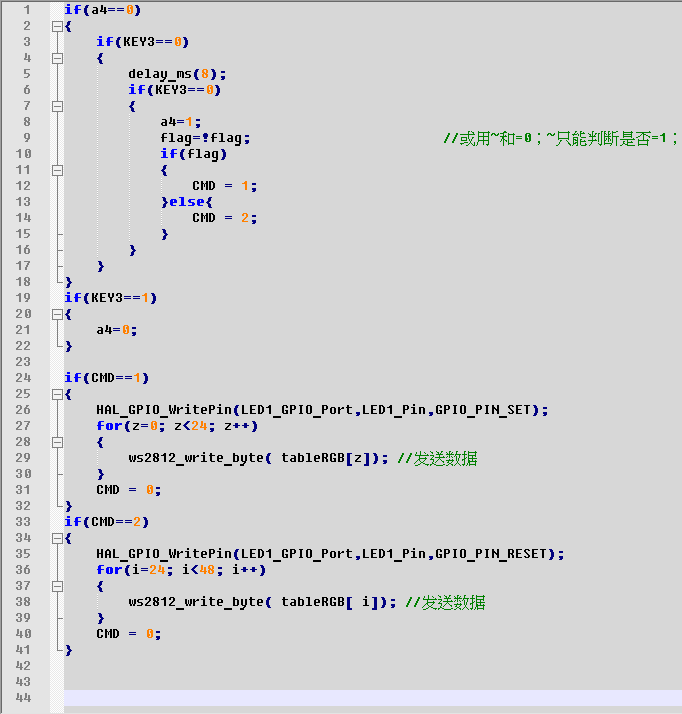

if(a4==0)
                        if(KEY3==0)
                                delay_ms(8);
                                if(KEY3==0)
                                        a4=1;
                                        flag=!flag;                        //或用~和=0;~只能判断是否=1;
                if(KEY3==1)
                        a4=0;
                if(flag==1)
                        HAL_GPIO_WritePin(LED1_GPIO_Port,LED1_Pin,GPIO_PIN_SET);
                        for(z=0;z<24;z++)
                                ws2812_write_byte( tableRGB[z]); //发送数据
                else
                        HAL_GPIO_WritePin(LED1_GPIO_Port,LED1_Pin,GPIO_PIN_RESET);
                        for(i=24;i<48;i++)
                                ws2812_write_byte( tableRGB[ i]); //发送数据
这是一段检测按键按下开关rgb的函数,在程序中如果flag不等于1,也就是一直循环else会导致rgb过一会闪烁一下,请问大家有什么好的办法和思路

ID:161164 发表于 2023-5-24 10:48 | 只看该作者
新加一个变量

ID:526543 发表于 2023-5-24 12:30 | 只看该作者
#include <stdbool.h>  // 引入stdbool.h头文件以使用bool类型
// 定义状态枚举
typedef enum {
    STATE_OFF,
    STATE_ON
} State;
// 初始化状态为关闭
State currentState = STATE_OFF;
void checkButton() {
    if (KEY3 == 0) {
        delay_ms(8);
        if (KEY3 == 0) {
            // 按键按下,切换状态
            currentState = (currentState == STATE_OFF) ? STATE_ON : STATE_OFF;
void controlRGB() {
    if (currentState == STATE_ON) {
        HAL_GPIO_WritePin(LED1_GPIO_Port, LED1_Pin, GPIO_PIN_SET);
        for (z = 0; z < 24; z++) {
            ws2812_write_byte(tableRGB[z]);
    } else {
        HAL_GPIO_WritePin(LED1_GPIO_Port, LED1_Pin, GPIO_PIN_RESET);
        for (i = 24; i < 48; i++) {
            ws2812_write_byte(tableRGB[i]);
void Main(void) {
    while (1) {
        checkButton();
        controlRGB();
