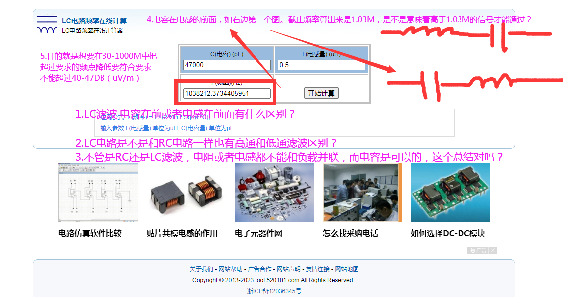

滤波器、戒指频率、电感电容、电阻电容的选型和先后顺序问题
帮忙看图片的问题解答问题,THX
高通滤波器:高于这个截止频率点信号通过。低于这个频率点信号不能通过,被电容阻断;
低通滤波器:低于这个截止频率点信号通过。高于这个频率点信号不能通过,被电容短路到地;
带通滤波器:高于某一个频率点,同时低于某个频率点信号才能通过,小于下限频率点和大于上限频率点信号不能通过;
带阻滤波器:高于某一个频率点,同时低于某一个频率点信号不能通过,小于下限频率点和大于上限频率点信号才能通过;
以上总结是否正确?

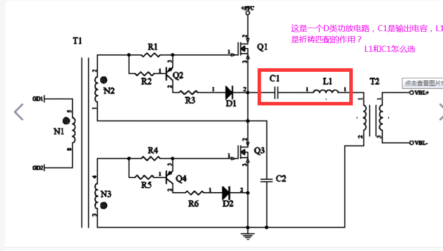

ID:883242 发表于 2023-5-27 20:05 | 只看该作者
最后一图应该不是滤波器,更像是谐振变换器的resonance tank。
