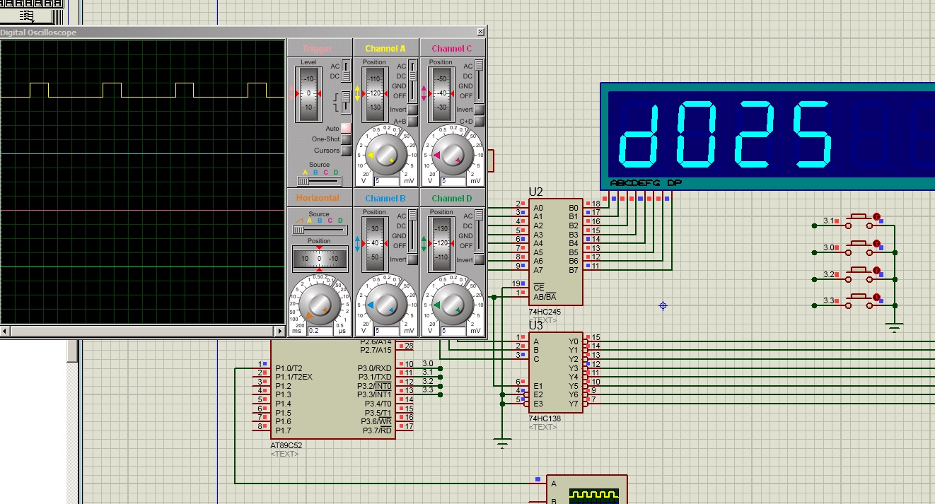

ID:13282 发表于 2023-5-31 13:13 | 只看该作者

ID:1080991 发表于 2023-5-31 17:08 | 只看该作者
wulin 发表于 2023-5-31 16:34
直流电机转速与PWM占空比不是等比关系,占空比25%可能电机根本就转不起来。要精确控制转速需要通过闭环控 ...
这程序好像把占空比和转动时间绑一起了,只有100占空比才一直转,其它的都是断续转动,转一会停一会
ID:161164 发表于 2023-5-31 21:14 | 只看该作者
大佬的PWM周期是1秒当然有点卡
以下20ms的PWM代码
  1. void time0 ()interrupt 1

  12.         if(++num>=100)//PWM周期1秒
  13.                 num=0;
  14.         if(a>num)fan=1;//风扇开
  15.         else fan=0;//风扇关
  16. }
