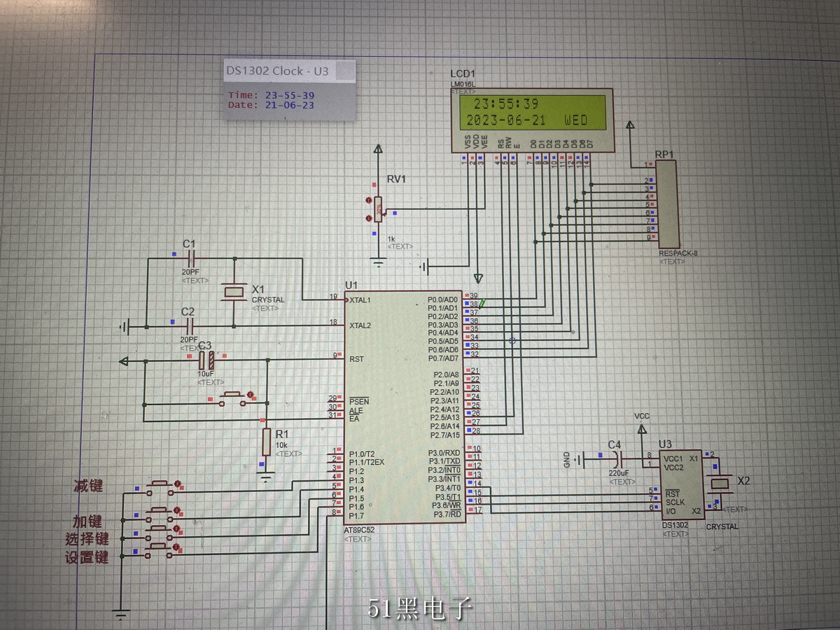

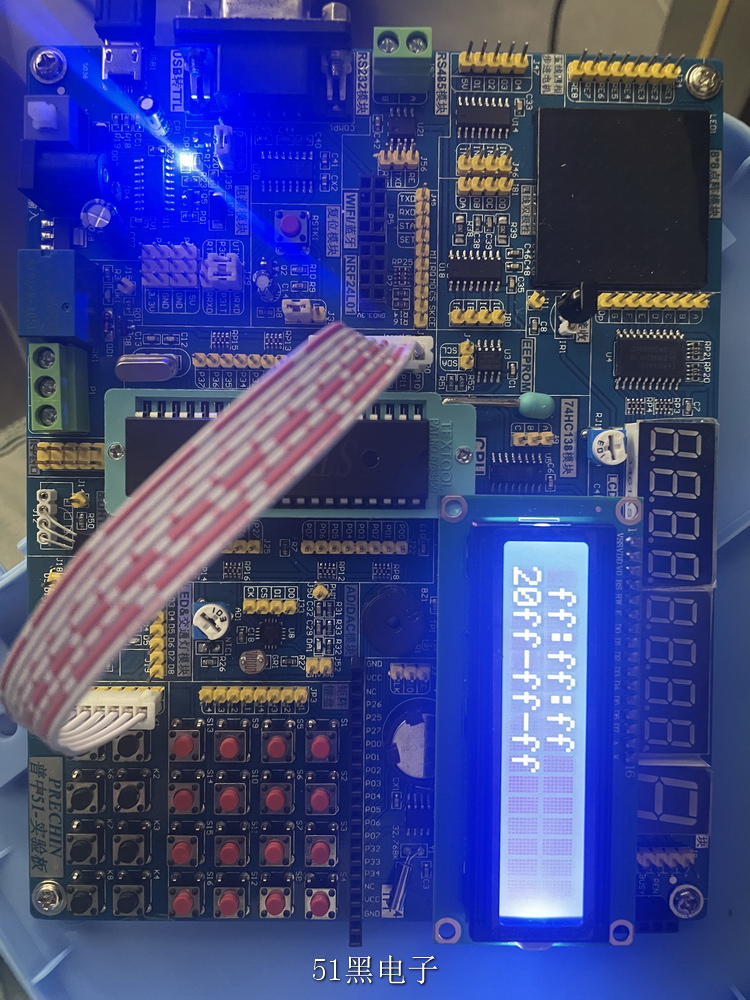

为什么仿真可以实现,但是烧写到单片机芯片却不行?
为什么烧写后都是乱码,求解呜呜

仿真显示的时间是电脑系统时间,实际先要设置DS1302时间。
ID:584814 发表于 2023-6-24 09:22 | 只看该作者
没能正确读出时间,可能接线、延时等问题,也可能实验板上时钟电池问题。
初始化系统时先对DS1302写一次时间,然后再读,如果正常一般需换电池;
还是一样,检查接线是否正确;
还是一样,调整延时。
一般用厂家自带的例程只要不换单片机(速度可能不一样)都没有问题。

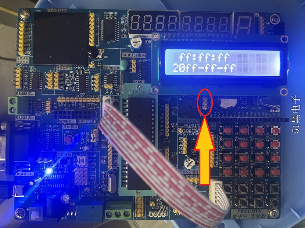

ID:712097 发表于 2023-6-24 09:36 | 只看该作者
怎么板子上没看见DS1302模块呢?
ID:798322 发表于 2023-6-24 21:31 | 只看该作者
一般首先检查你的硬件连接是否正确,引脚接错了或者引脚没接,然后检查你的软件使用的引脚和硬件的引脚是否连接。软件仿真默认没接是高电平,实际板子没接是低电平。

ID:161164 发表于 2023-6-26 09:21 | 只看该作者
你都没有接线DS1302
