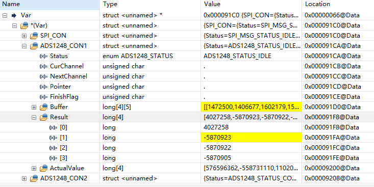

将采集到的电流放在Var->ADS1248_CON1.Result[0]中,电压放在Var->ADS1248_CON1.Result[3]中(电压暂时不用管),想通过usartSendData(Var->ADS1248_CON1.Result[0],(Var->ADS1248_CON1.Result[3]))函数在一帧里发送,下面是usartSendData函数

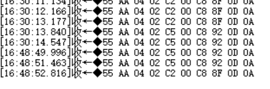

接收到的电流不对,而且几乎一直是一个固定的数,请问大家是哪里出错了?
ID:883242 发表于 2023-7-10 18:11 | 只看该作者
你这是32位单片机,int是4字节的,你当2字节的了。

ID:792635 发表于 2023-7-11 10:29 | 只看该作者
Hephaestus 发表于 2023-7-10 23:40
通讯协议不能改,你就要把current改成2字节的。
如果你可以改协议,那就改呗。
我现在的问题是发送个设定好的值就可以正常发送,但发送Var->ADS1248_CON1.Result[0]里的值发送不了,这是什么原因
