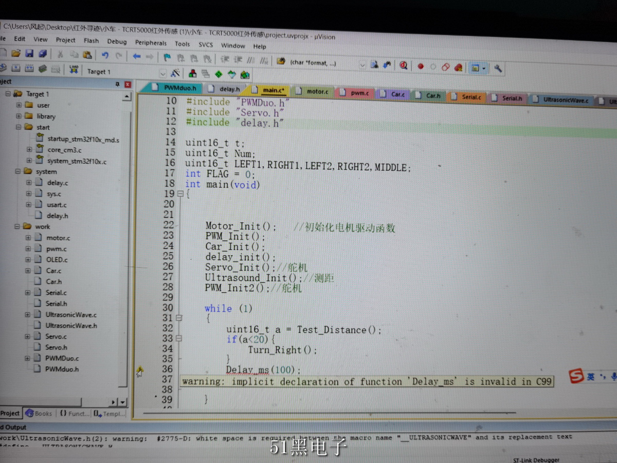

为什么C语言delay函数一直警告呀
ID:1089558 发表于 2023-7-25 11:03 来自手机 | 只看该作者 |只看大图 回帖奖励 |倒序浏览 |阅读模式
引用也声明了
ID:1089555 发表于 2023-7-25 14:34 | 只看该作者
看看你的delay.h里面的函数是这个样子的吗?是的话就再检查路径是不是不和main.c在同一级目录

ID:1089558 发表于 2023-7-25 15:03 来自手机 | 只看该作者
delay.h跟.c都没有警告,是在同一级目录的
ID:1089558 发表于 2023-7-25 15:06 来自手机 | 只看该作者
liucan2020 发表于 2023-7-25 14:43
[/img] delay的头文件怎么放这里了?包含一下就好了  不用放这里
头文件我都放进main.c里面的但是就这个delay没法用。
想问问怎么包含
ID:883242 发表于 2023-7-25 15:28 | 只看该作者
函数用之前要有原型声明。

ID:1089588 发表于 2023-7-25 15:43 | 只看该作者
可能找不到,在魔术棒哪里c51选项下的include paths把头文件包含一下

ID:744809 发表于 2023-7-26 08:44 | 只看该作者
是不是大小写搞错了
ID:1089381 发表于 2023-7-29 22:23 | 只看该作者
大小写错了,或者是检查一下delay.h中有没有包含这个函数
ID:1090044 发表于 2023-7-30 09:33 | 只看该作者
在魔法棒里面看看C设置里面,C99有没有打开
ID:1090044 发表于 2023-7-30 09:34 | 只看该作者
还有可能是你写的是Delay_ms,实际上是delay_ms

ID:883242 发表于 2023-7-30 13:03 | 只看该作者
123156fsadf 发表于 2023-7-26 08:44
是不是大小写搞错了
既然有c99,那么楼主用的是RVMDK,这个软件符合c语言标准,大小写敏感,搞错了就不是warning而是error了。
