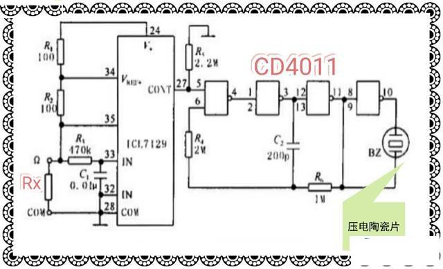

原来是低于50欧蜂鸣器响,想改成100欧,怎么改。

万用表一般用的是如上图所示的蜂鸣器电路,这个电路省略了电压比较器,利用数字万用表的模数转换器ICL7129来检测被测电阻Rx的大小。 上图电路中,在Rx大于200Ω时,ICL7129的输入电压大于200mV,其CONT端输出为低电平,由CMOS门电路CD4011构成的压控振荡器不工作,蜂鸣器无声。当Rx小于200Ω时,ICL7129的CONT端变为高电平,CD4011构成的压控振荡器起振,压电陶瓷片发出蜂鸣声。
