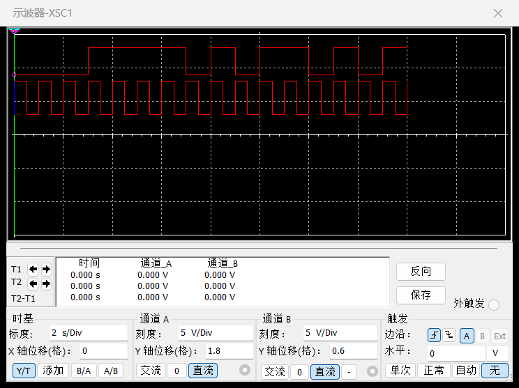

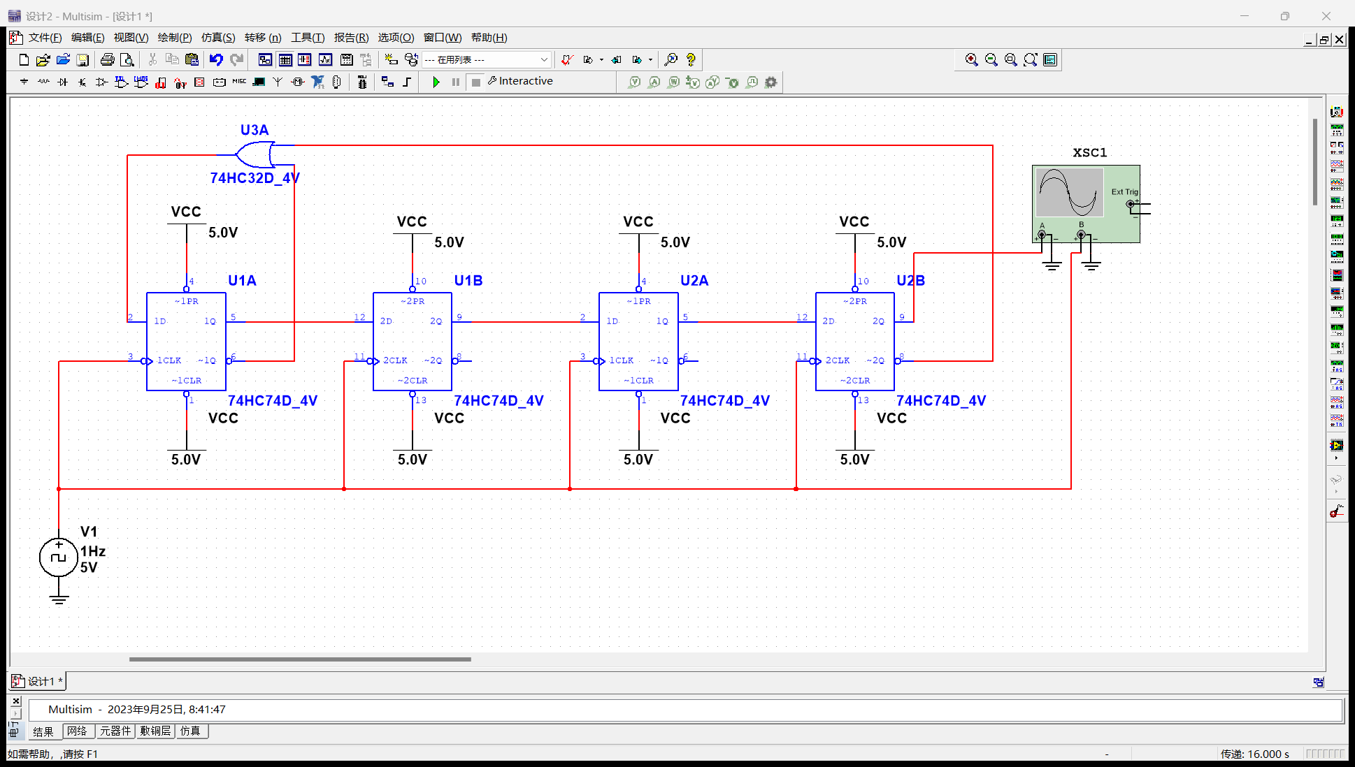

这里有个要求是设计一个序列发生器,可以循环输出01011,但是不知道为什么我这里却先输出3个低电平后输出4个高电平,这有什么办法解决吗,感谢大佬指点
ID:883242 发表于 2023-9-25 16:43 | 只看该作者
CLR被你给接死了,如果想要上电后有个确定状态必须利用CLR。
ID:1072587 发表于 2023-9-26 09:30 | 只看该作者
不好意思,我比较笨,意思是说先改变CLR进行预设电平,然后再调回去是吗
ID:883242 发表于 2023-9-26 14:43 | 只看该作者
你要求一开始就要有明确状态当然要用CLR清零了。
