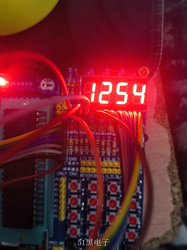

51单片机四位数码管计时器代码有严重的重影?
遇到的问题是:
  • 仿真结果运行异常,数码管不能正常显示。
  • 烧录到单片机上之后,显示结果与仿真也不一致。如图:

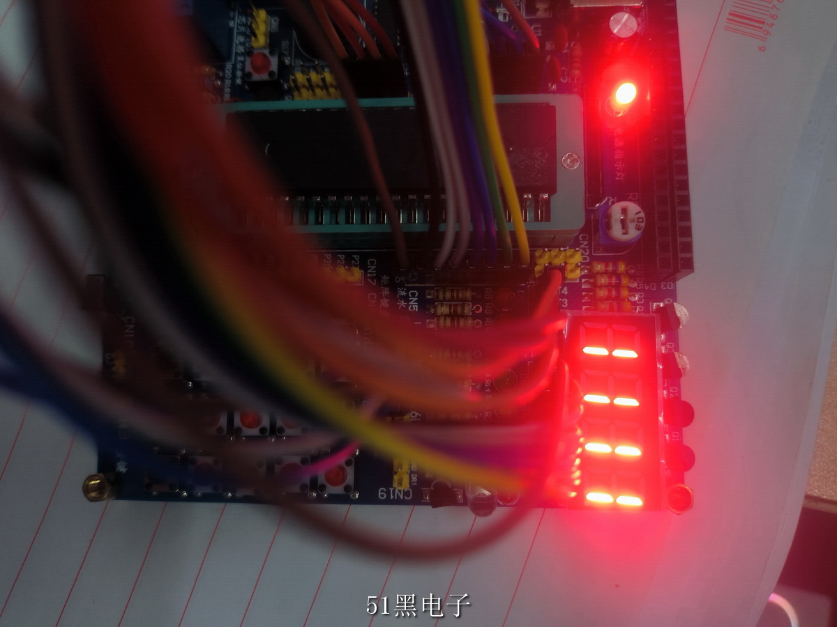

其实昨天写代码,仿真结果是正常的,但是有个很严重的问题:烧录到单片机之后:如果四位数码管全部显示,那么会有严重的重影,每一小段数码管几乎都在亮,我尝试调高延时,结果就是有很严重的闪烁,人眼看着很不舒服。 如果只显示两位,即秒的部分,那么则不会出现上述问题,所以今天我尝试重新修改代码,但是却连仿真都不正常了,希望各位大神不吝赐教,谢谢。

经过修改后的仿真正常: 但是烧录后数码管已然异常:

ID:1100331 发表于 2023-11-20 18:44 | 只看该作者
经过两天的努力,所有的问题终于都找出来了,再次感谢所有朋友的热心帮助,你们分享的话语让我受益匪浅,现将这次数字钟实践中遇到的所有问题罗列如下:
1.没有消隐。应当遵循 消隐-段选-位选-延时的逻辑
2.位选端的正反逻辑搞错了。之前使用proteus仿真过程中,数码管位选为高电平有效,但是今天中午通过拔插位选线各种调试后,发现板子上的这块数码管是低电平有效....
3.最最最严重的问题:这块板子的P3口完全是反着来的!我是怎么发现这个问题的,详见23楼。这块板子上标的是P3.0,而实际是P3.7;标的是P3.7,实际上是P3.0....因为这个问题,我之前“以为”的P3.0-3.3一直都是输出高电平,也就是所有位选都生效....在这里痛斥学校的采购
我是因为这个问题才注册的论坛,切身感受到了朋友们热情和渊博,再次感谢

ID:1100331 发表于 2023-11-19 18:44 | 只看该作者
谢谢大家的回复,我重新在每个数码管显示前都添加了消隐(禁用位选,输出空段码两种方式都尝试了)
仿真结果均正常,但是烧录到机子里仍然有重影
ID:1100331 发表于 2023-11-19 19:12 | 只看该作者
为了深究原因,我尝试把秒的位选代码删去,只保留分钟。发现一个奇怪的现象:在仿真里正常,高两位数码管显示分钟,低两位不显示。但是烧录到板子后:高两位显示分钟,低两位却也有显示,并且显示的是高两位的重叠。啊啊啊头大

谢谢各位的回复,学业繁忙,我等晚上或者明天再一一回复。不过目前我越来越感觉问题不是代码,而是板子。因为我只保留输出秒个位的代码后,在调试中,拔掉了四个位选线。接下来按道理,其中只有一个位选线能让对应的数码管闪亮,但实际情况是:每条位选线都能让数码管闪亮
这可能意味着位选线4个端总是0xff!!(即让数码管生效)
我换了我两个舍友的板子重新烧,结果是一样的,感觉同时焊错的可能性比较小....
