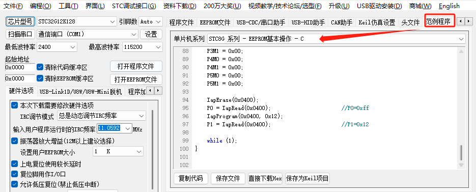

ID:1085085 发表于 2023-11-22 14:53 | 只看该作者
楼主好,可参考他们官方STC-ISP(6.92G)上的范例程序
做以下修改
这个是单字节的写入和扇区的擦除,可以直接一个for把一个扇区的字节都挪到另一个扇区,在擦除这个扇区就好了
如果还有疑问可去他们STCAI官方咨询
