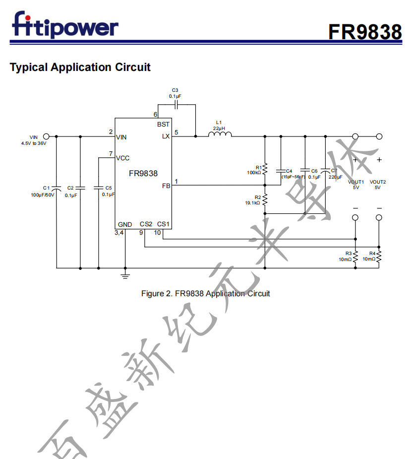

FR9838 36V 5A 同步降压DC/DC转换器
概述

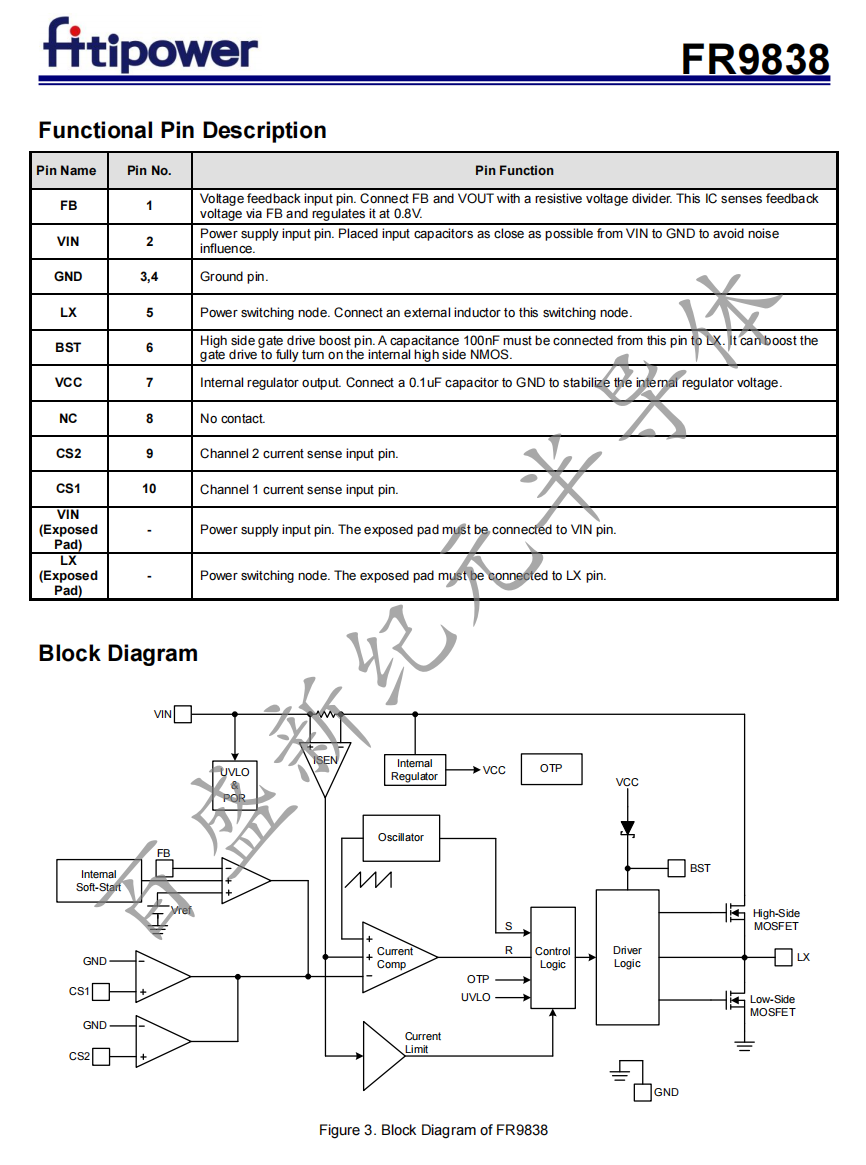

FR9838是一个双通道同步降压DC/DC转换器,提供宽的4.5V到36V输入电压范围和5A负载电流能力。为汽车充电器、智能电源条和便携式充电器提供解决方案。FR9838在CV(恒压)或CC(恒流)模式下工作。FR9838可应用于单输出或双输出,并为电流限制提供一个可编程的CC阈值。在轻负荷条件下,FR9838可以在省电模式下工作,以支持高效率和减少功率损耗。
FR9838故障保护包括逐循环电流限制、短路保护、UVLO和热停机。软启动功能防止开启时涌电流。该装置采用电流模式控制方案,提供快速的瞬态响应。内部补偿功能减少了外部补偿组件,简化了设计过程。在停机模式下,供电电流约为1 mA。
FR9838采用TDFN-10L(5mm x 6mm)封装,提供良好的导热性能。
特征
宽输入电压范围: 4.5V至36V
可调输出电压至0.8V
5A输出电流
130kHz开关频率
双通道CC/CV模式控制
<1mA关机电流
内部3 ms软启动
内部补偿功能
循环电流限制
Hiccup短路保护
输入电压锁定
输入过电压保护
电缆电压下降补偿
过温保护自动恢复
输出电压热调节
TDFN-10L(5mm x 6mm)包
应用
车载充电器
便携式充电器应用程序
智能电源条
