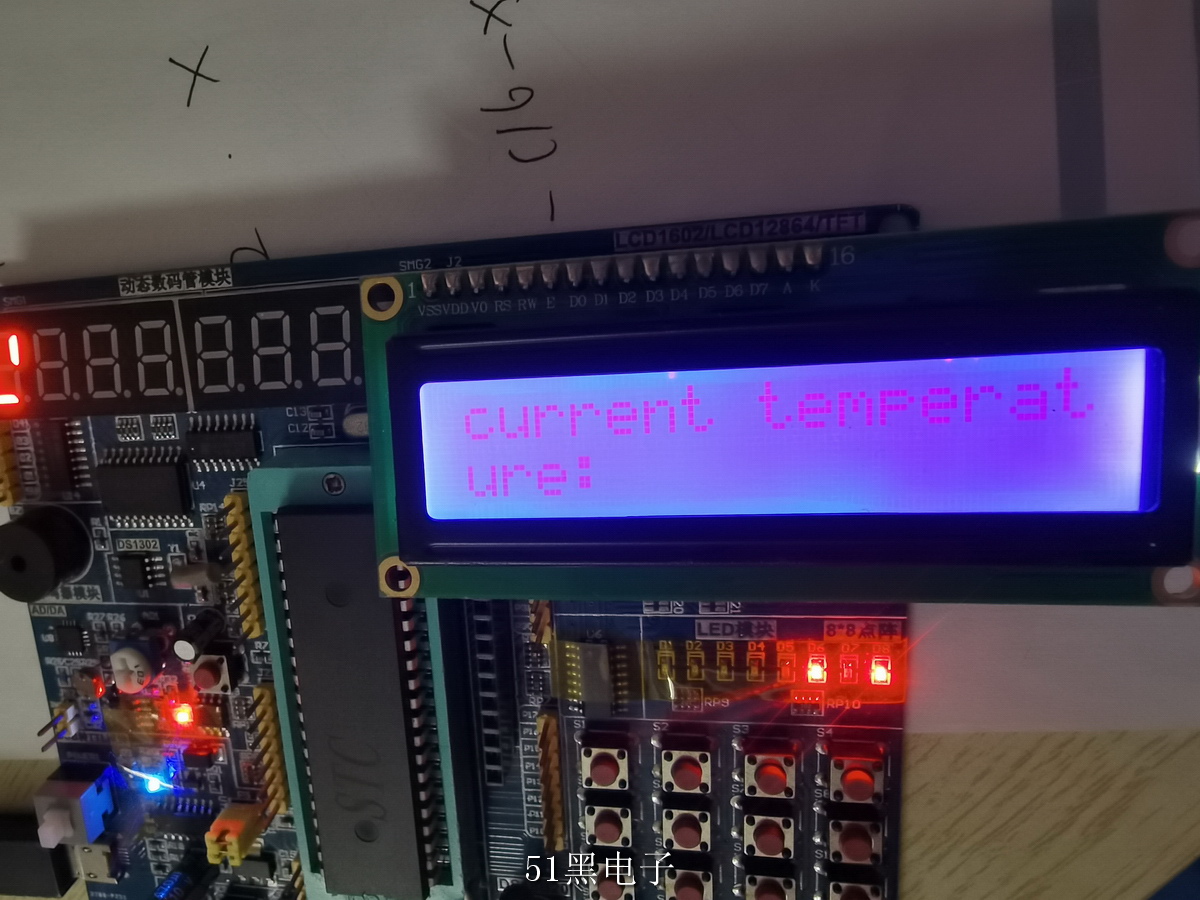

开发板有时候重新通电时,就有可能出现显示错误。
这个是好的。
这个是有问题的,直接显示成这样了。
这是什么原因呢?

ID:195496 发表于 2023-11-27 08:37 | 只看该作者
时序不对,延时参数调整一下,再试试。
ID:195496 发表于 2023-11-27 08:38 | 只看该作者
单片机上电快,液晶上电慢,你要上电后,多等一会,与操作液晶。
ID:161164 发表于 2023-11-27 08:51 | 只看该作者
在1602初始化函数前加个15ms延时
ID:277550 发表于 2023-11-27 09:55 | 只看该作者
显示了错误的、不可视字符。要检查代码

lkc8210 发表于 2023-11-27 08:51
在1602初始化函数前加个15ms延时
是等液晶上电好了,再来操作的意思吗
ID:1091094 发表于 2023-11-27 15:45 | 只看该作者
哦  我想如果是液晶上电慢的原因,那么是不是整个操作都会有问题啊?
比如说一开始的 清屏命令 显示开关控制指令、功能设定指令 等,在写入的时候就会出现问题了。
那么就一开始的写入都会出错了,连开头的C字母都会出错。
会不会是因为是模块的原因接触不好呢?
ID:1091094 发表于 2023-11-27 15:51 | 只看该作者
在1602初始化函数前加个15ms延时
我在LCD1602的初始化函数前加了延时20MS,还是会出现这种情况。
即使在上电断电的时候,就会出现了
ID:161164 发表于 2023-11-27 16:04 | 只看该作者
即使在上电断电的时候,就会出现了
贴代码

ID:213173 发表于 2023-11-27 17:28 | 只看该作者
比如说一开始的 清屏命令 显示开关 ...
导致1602乱码既可能是硬件原因也可能是软件原因。看图片中板子成色较新,硬件原因基本可以排除。用开发板附赠代码测试如果没有问题就可以断定楼主代码有缺陷。
ID:1091094 发表于 2023-12-3 11:22 | 只看该作者
wulin 发表于 2023-11-27 17:28
导致1602乱码既可能是硬件原因也可能是软件原因。看图片中板子成色较新,硬件原因基本可以排除。用开发板 ...
教程代码也是这样子的,所以说大概率是接触问题,在通信的时候写错指令造成的。
ID:1019324 发表于 2023-12-4 14:45 | 只看该作者
初始化没完成在主函数循环前面加延时就可以
