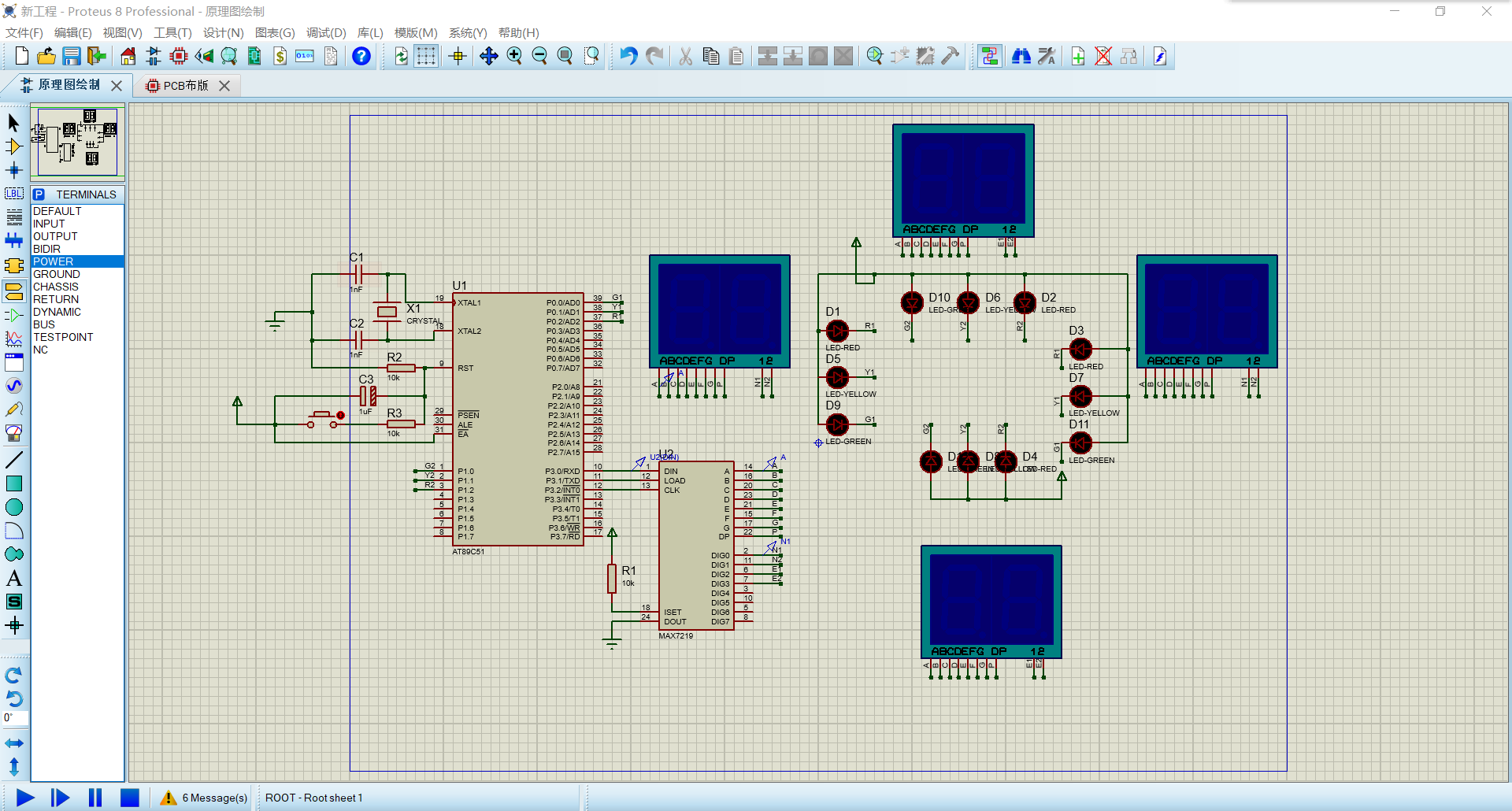

为什么我的单片机数码管常显8 不倒计时啊?

ID:235200 发表于 2023-12-15 20:34 | 只看该作者
因为你用的共阳数码管,而MAX7219的A-P各段输出为低电平,就造成数码管各段全亮
ID:883242 发表于 2023-12-17 15:32 | 只看该作者
方向也不对,NS共用一套N,EW共用一套E,分不清楚东南西北。
