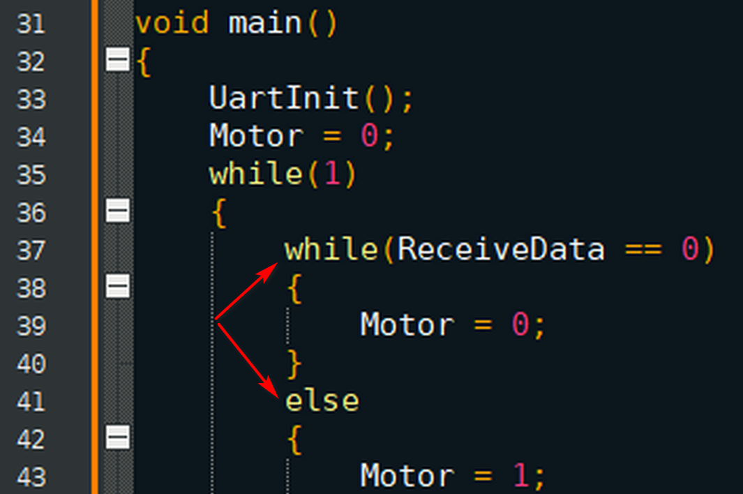

#include <REGX52.H>
typedef unsigned int u16;
typedef unsigned char u8;
u8 ReceiveData=0;
sbit Motor = P2^7;
void UartInit()
SCON=0x50;
TMOD=0x20;
PCON=0x80;
TH1=0xF3;
TL1=0xF3;
ES=1;
EA=1;
TR1=1;
void Delay(u8 n)
    unsigned int i,j;
    for(j=n;j>0;j--)
    for(i=112;i>0;i--);
void main()
UartInit();
Motor = 0;
while(ReceiveData == 0)
Motor = 0;
else
Motor = 1;
Delay(20000);
Motor = 0;
Delay(10000 - ReceiveData*100);
void Uart() interrupt 4
ReceiveData = SBUF;
RI = 0;
SBUF = ReceiveData;
while(!TI);
TI = 0;
哪位佬能够解答一下吗?按理来说,我的程序应该是一开始motor为0电机为0,不转动的。但是这个程序一烧录进去就开始转动,还有就是为什么我串口发送数据没有任何反应?
连线如下:
P2.7与IN1相连,直流电机与OUT1和VCC相连接。
屏幕截图 2023-12-16 234927.png (57.08 KB, 下载次数: 36)
原理图
原理图
ID:883242 发表于 2023-12-17 00:32 | 只看该作者
应该是电源供电不足造成的。先把电机拔掉,然后看串口是否正常。
ID:1104628 发表于 2023-12-17 01:14 | 只看该作者
佬,请问一下为什么我的代码一上电机就会运行啦?
ID:1104628 发表于 2023-12-17 08:34 | 只看该作者
有其他大佬会吗?求助求助!!!
ID:161164 发表于 2023-12-17 09:26 | 只看该作者
没报错吗?
ID:1104628 发表于 2023-12-17 14:16 | 只看该作者
没有,可以编译和烧录
ID:1056324 发表于 2023-12-17 18:39 | 只看该作者
你可以把Motor = 1;注释,下载如果还是上电就转,电路问题
