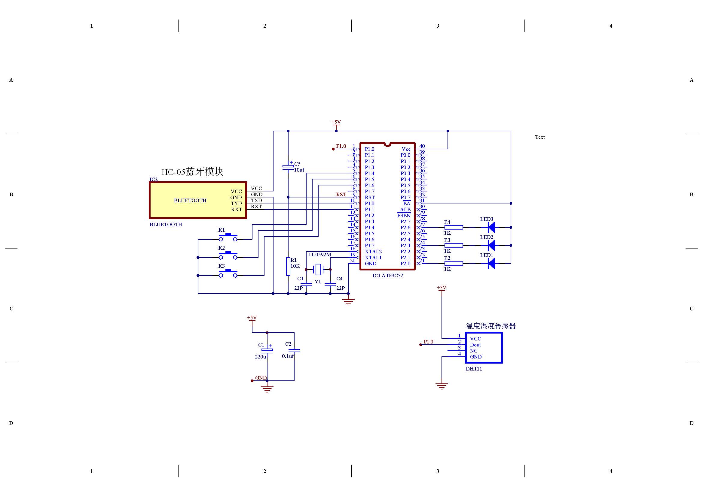

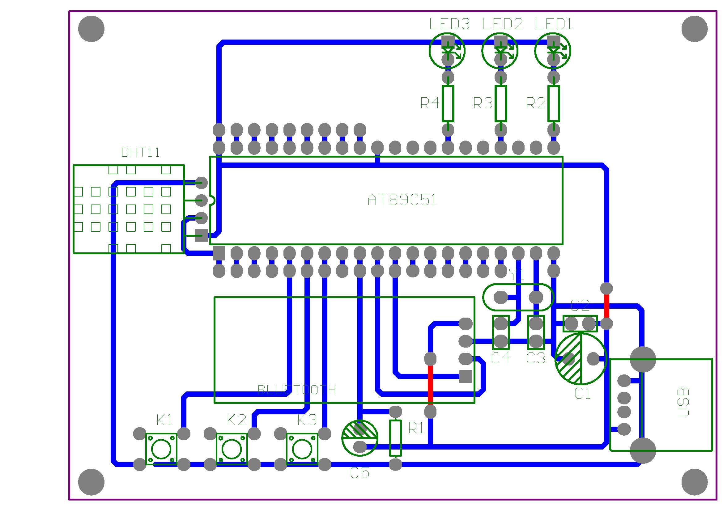

基于51单片机的蓝牙温湿度测量控制程序 原理图PCB文件

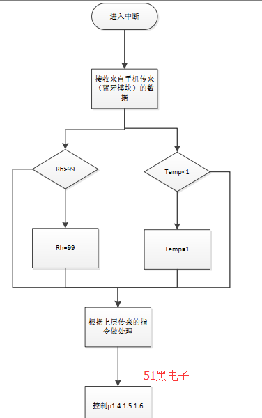

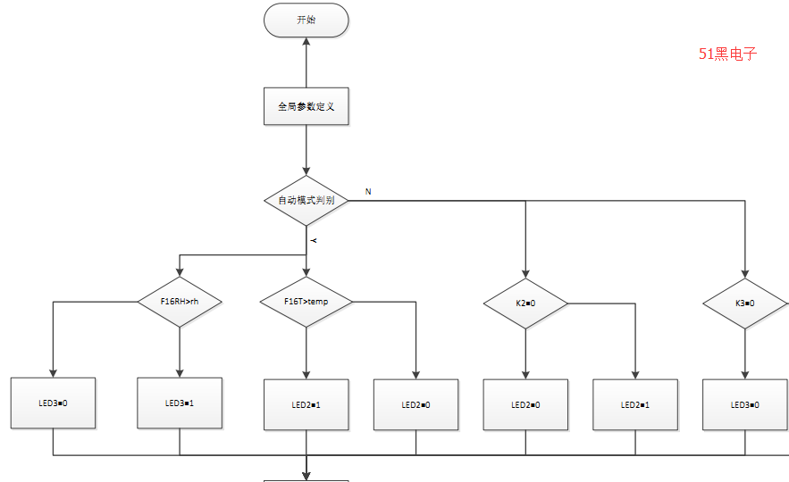

程序流程图:
