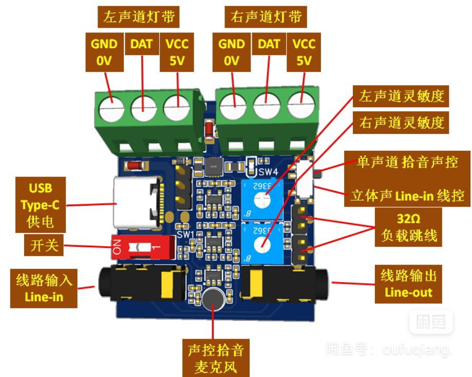

精密立体声音频峰值电平表Audio Peak Meter
3.5mm输入
3.5mm输出
type-c供电
WS2812灯珠构成电平指示条
1ms响应
20-20kHz频率响应
±1dB精度
STC8H8K64U-45I-SOP16 做主控 的固件还没有修改好,最近比较忙。
有能力的可以自己改改ADC口和满幅ADC值为4096,即可获得更好的模拟性能。
源码已经贴出来了,有能力的自己改改,不会改的等我改好发上来。
目前的源码都是基于 STC8G1K08A-36I-DFN8 主控的。
视频在这里怎么上传?
原理图和PCB在立创开源社区:oshwhubcom/oufuqiang/precision-stereo-audio-peak-level-meter-audiopeakmeter
