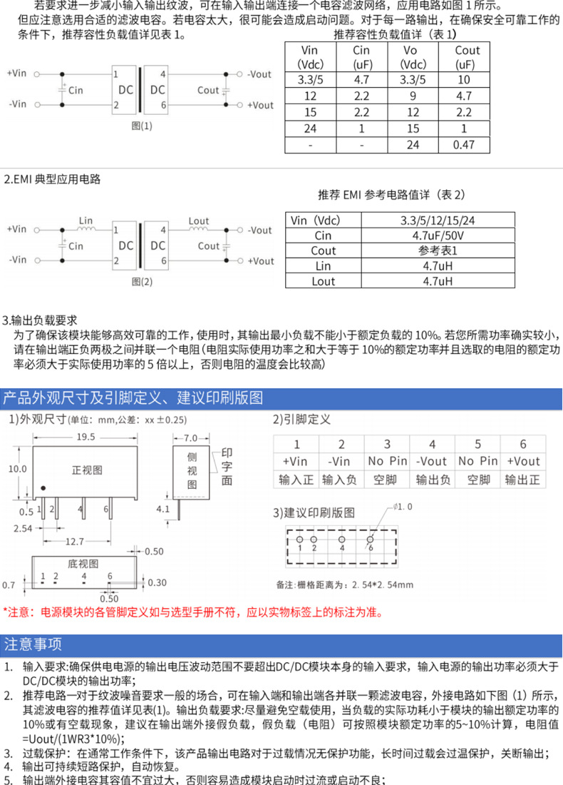

1.用47uH+1000uF的LC滤波电路,L串联在DC12V的电路中,1000uF电容并联在显示屏的电源端,结果显示屏端的电压只有9.36V,这是怎么回事?
2.用电源隔离模块,把DC12V接模块的输入端,模块的输出端接显示屏的电源端,结果发现显示屏端电源电压只有9.5V
以上两种情况,分别是什么原因导致的

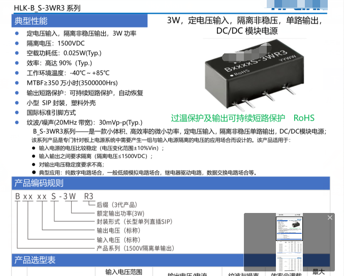

网上没有找到深圳海陵——HLK-B1212S-3WRS说明书,只找到2W的说明书中EMI典型应用电路(见下图),同理3W的说明书中也包含EMI典型应用电路,按图搭接电路即可。仍解决不了问题,换厂家试一试。建议你使用本站的陷波器设计电路。
