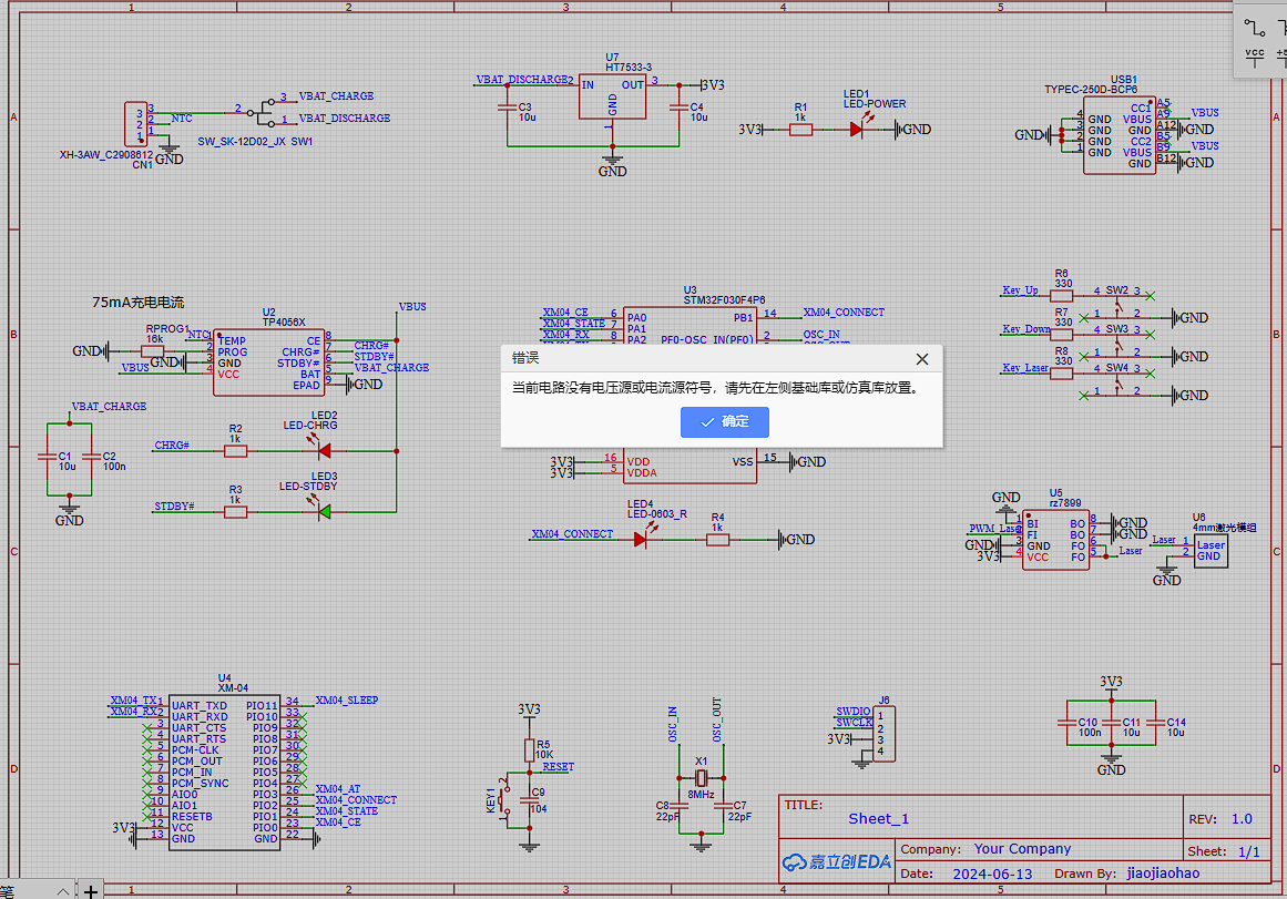

小白不懂,Proteus找不到XM-04
就用立创了然后立创仿真我有问题,仿真没有电源电池。都连上了然后还是弹出没有电压源。
实在不懂,就大佬指教

这种图,是没法仿真的。就不要花心思在仿真上面了。

XM-04是藍牙模塊吧?
Proteus是沒有这个模块的仿真模型的
直接用虚拟终端来模拟
