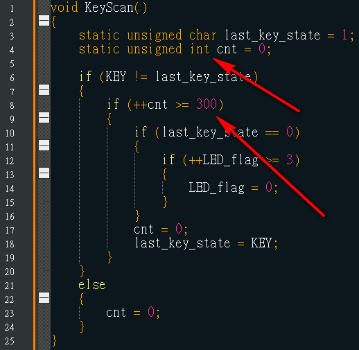

想实现的功能是按键第一次按下LED常亮(状态1),第二次按下LED发出SOS信号(状态2)(使用定时器中断控制LED先200ms闪烁三次,再500ms闪烁三次,再200ms闪烁三次,测试过SOS信号是正常的),第三次按下LED常灭(状态3),以此往复。现在出现了三个状态不稳定的情况(有时会直接跳过某个状态而进入下一个状态),请问是什么原因呢?以下是我的单片机代码

ID:161164 发表于 2024-8-13 17:13 | 只看该作者
什么叫三个状态不稳定?
描述不清楚,
根据代码推断
是按键时不稳定消抖时间不够

ID:86926 发表于 2024-8-13 18:07 | 只看该作者
你的按键消抖不行,循环检测3次太快了,可以中断时间设置小一点几百us中断,按键连续检测几十次都是有效电平判断按键按下;中断中时间较长的处理用个变量计数去处理

lkc8210 发表于 2024-8-13 17:13
什么叫三个状态不稳定?
描述不清楚,
根据代码推断
是的,的确是按键消抖时间不够,感谢感谢
ID:1129414 发表于 2024-8-15 10:36 | 只看该作者
按键消抖时间不够
