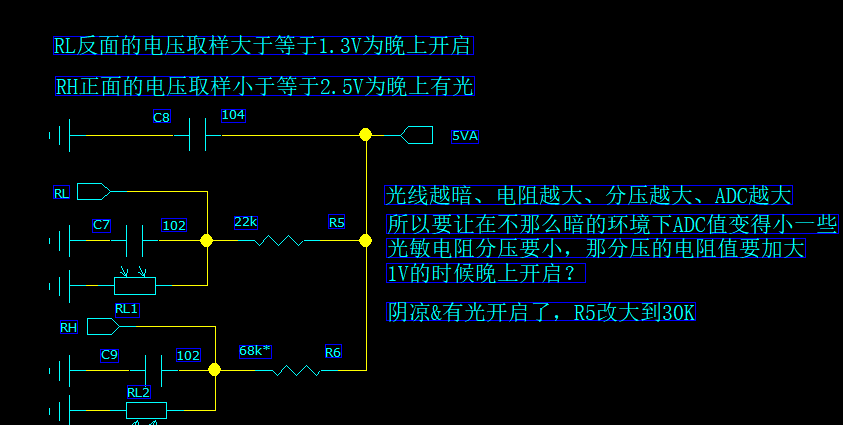

有一款智能汽车后视镜,正反面都安装了光敏电阻,现遇到一个问题,就是白天(有光)放在阴凉的地方也会开启防炫目的功能,产品定义是不希望在白天的时候也开启防炫目的功能。这个防炫目原理是光敏电阻夜晚检测到光的时候,给一个信号给控制器,控制器控制多功能镜子的颜色变深,这样就能防炫目了。请问,图中把R5改大到30K,使得RL的电压值更小,这个思路是否正确?

这个问题不太好判断吧。主要是光敏电阻的型号有多种,各型号的光照下和黑暗环境的阻值都不同。

联网的话,可以根据获取到的时间来判断。分为两种情况,在白天时,可以根据特殊情况下如隧道这些来判定光敏阻值,把阻值设置高一些。当到晚上时,就把阻值相对应调低。具体可以参考路灯晚上自动亮灯的例子。

谁能给个指示?需要的是在晚上有光才开启这个防炫目的功能,白天有光是不开启这个防炫目功能的
