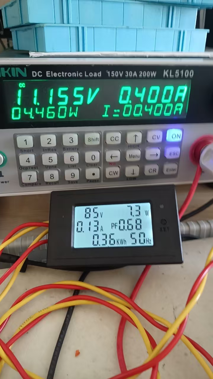

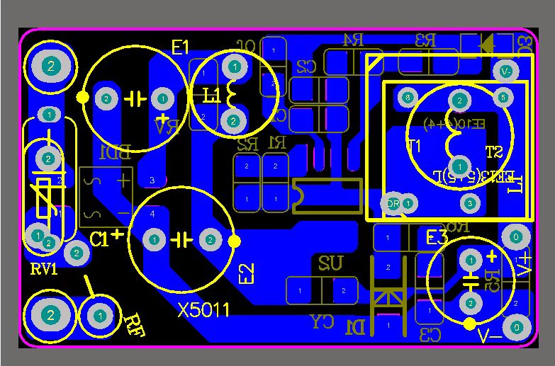

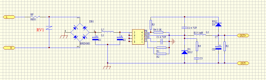

AC85V-240V非隔离降压恒压电源,EMC有PCB和原理图
1. 4脚FB悬空是12V; 调整R3值可以实现输出3-40V可恒定,R3=(Vo-2)/2*5.1K
EMCX5011.zip
22.65 KB, 下载次数: 4, 下载积分: 黑币 -5
AD PCB文件
