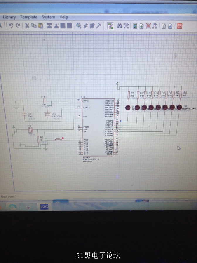

单键检测练习到底怎样才能运行?
//实例1 单键检测练习
#include <REG51.H>
void main() {
   char key = 0;
   P2=0;
   while(1){
           key = ~P0 & 0x0f;  //读取按键状态
        if (key != 0) P2 = key;         //显示到led
他的接线图到底怎样接。

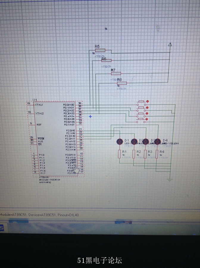

ID:67992 发表于 2014-12-22 12:30 | 只看该作者
第一张图接线就是对应你的程序。

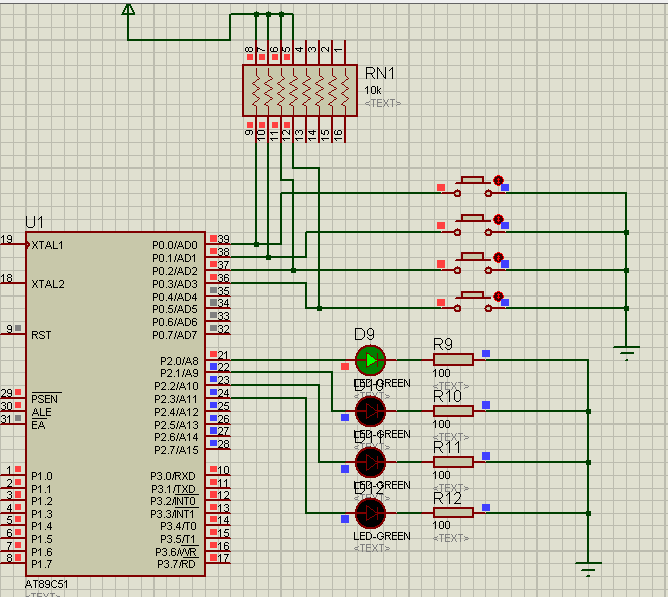

ID:67992 发表于 2014-12-22 12:31 | 只看该作者
导入程序,点仿真。
ID:67992 发表于 2014-12-22 18:05 | 只看该作者
ID:67992 发表于 2014-12-22 18:07 | 只看该作者
你要看一下keil和proteus的用法。

ID:71260 发表于 2014-12-29 23:13 来自手机 | 只看该作者
首先,要给P0口赋1,读取数据,当检测到有键按下时,相应IO口置0,然后检测哪一个置0了,key=P0&0xf0,假设第一个键按下,P0=01111111=0x7f,与操作后,key=01110000,然后key取反,key=10001111,把key赋值给P2口,OK了
