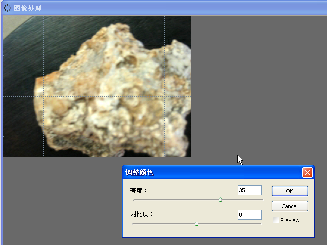

原先在调整图像颜色的时候, 如【亮度/对比度】,无法实现实时的预览效果,因为有严重的闪烁,今天这个幼稚的BUG被修正了。。Windows中的程序就是不停的画界面, 每个地方都是一小块小块的画出来的, 画的不好就会闪烁了...
首先添加两个指针和一个函数:
KFreeImage* m_pBitmap, *m_pHoldBitmap;                //用来动态显示图片
void QuickUpdateImage(UINT type, bool bRedraw = true, double param1 = 0.0f, double param2 = 0.0f);
为什么添加的是两个指针而不是变量, 因为这里 KFreeImage 是个封装FreeImage的图片对象放在内存里面, 已经有一个
KFreeImage m_kOrgImage;        存放图像了, 太多了浪费空间....变量的作用看后面的code....
下面是这个函数快速的在界面上更新图片, 给第三方的界面调用, 可以定义个消息,发送消息, 也可以直接调用:

这里面以【亮度/对比度】为例, 怎么写代码:

        CAdjustColors dlg(this);
        INT_PTR ret = dlg.DoModal();        //dlg调用QuickUpdateImage()调整图像

这是调整图像就不会闪的乱七八糟了....
